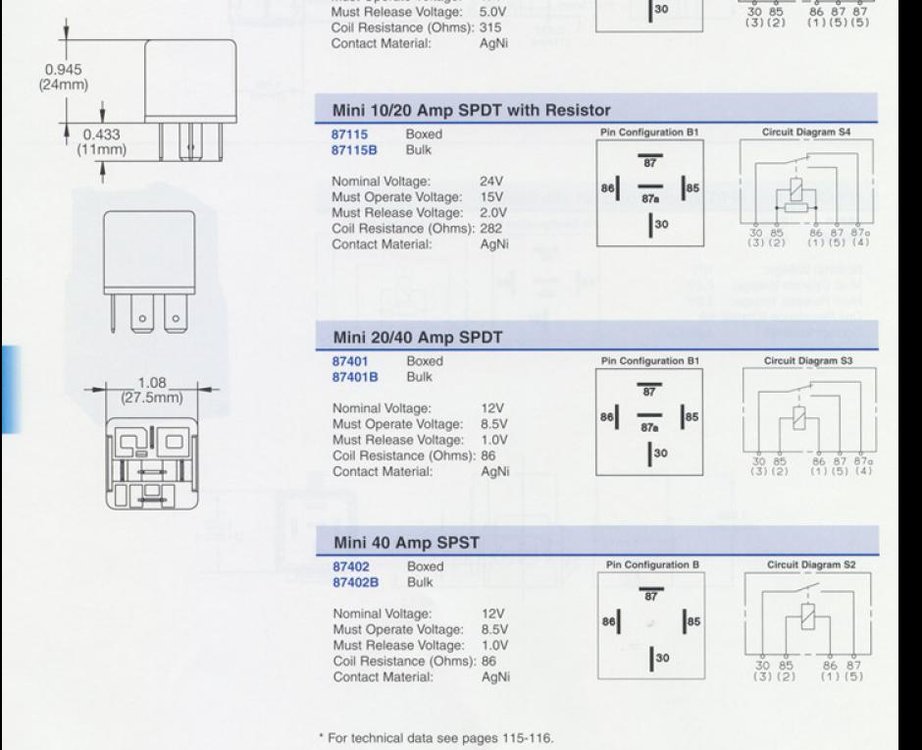

1. כול ייצרן רכב מסמן את החיווט בצבע שונה לכן תשובה מדוייקת לא תקבל.
2. מיני ריילי היא הגדרה רחבה. צלם את הריילי ואני הסביר לך.
3. באיזה מערכת מותקן הממסר ?
ראה צילום והסבר מהיר:
רגל 87 ו-87A משמשים למיתוג 2 עומסים שונים או מצבים שונים לדוגמא, מאוורר בעל שתי מהירויות.
רגל 30 משותפת.
רגל 85 ו-86 חיבור לסליל של הממסר (הפיקוד של הממסר).

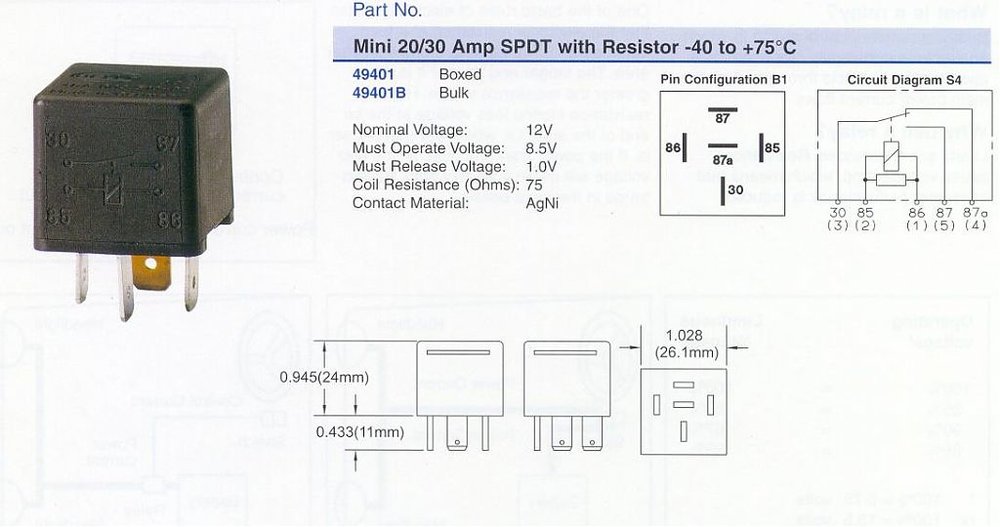

אין לי איך לשרטט לך אז אני יסביר לך ונקווה שנבין אחד את השני.
תחזיק את המיני ריליי כששלושת החוטים כלפייך ולמטה.
הרגל האמצעית והתחתונה יותר הינה רגל 30(הכניסה)
שתי הצמודות אלה הן הסליל 85,86
העליונה ימנית היא ה87A (N.C)
עליונה שמאלית 87 N.O
מקווה שעזרתי

לפותח האשכול קבל עוד דוגמאות:
