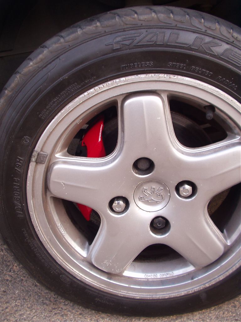

יש צורך ב-2 מברשות.
אחת קטנה/בינונית לצביעה על גבי שטח הקאליפר.
ומברשת אחת קטנה/דקה לצביעת מקומות קטנים ופינות בזהירות.

איך צובעים את כל הגלגלים? משאירים את האוטו על בלוקים?
מה עם צבע של תנורים? לא עדיף?
תקרא כאן:
http://www.carsforum.co.il/vb/showthread.php?p=1452978&postcount=62
צבע של תנורים, מיועד לתנורים.

כן, עם מברשת.

לסיכום - זה זול (49 ש"ח על הצבע, אפשר לקנות גם פחית קטנה שתספיק ועוד ישאר ממנה עודף ב 22 ש"ח - אני קניתי גדולה כי לא ידעתי אם הקטנה תספיק), בערך שעתיים עבודה גג - ומוסיף טאץ' נחמד לאוטו, ב 22 ש"ח.
על איזו פחית מדובר
יש לך תמונה שלה כדי לרכוש אותה
לא יתקלף,אצלי ניצבע בצבע סינטטי ללא דילול הכולל בתוכו לקה והינה תמונה לאחר חצי שנה של הקליפר צבוע לאחר כמה שטיפות ועוד 10K שהרכב הספיק לעשות:

הטריק הגדול הוא ניקוי הקליפר לפני הצביעה, ולא סתם ניקוי, אלא עם חומרים ייעודיים, ממש להגיע למשטח כמו של קליפר חדש, כסוף ונוצץ.
