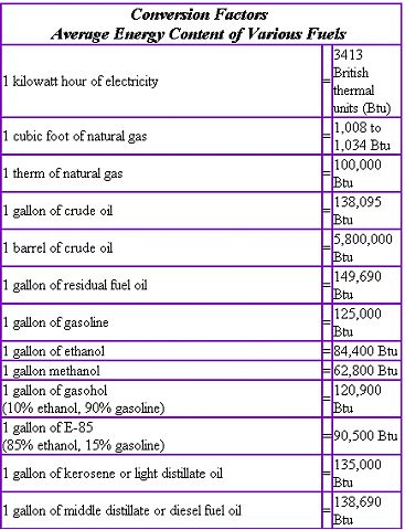

בליטר סולר יש יותר קלוריות-אנרגיה מאשר בליטר בנזין.
לדעתי יש למנוע הדיזל גם נצילות גבוהה יותר במהירויות סיבוב נמוכות.
