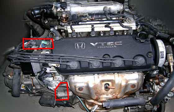

אני מתכוון למנוע הזה:
כמה שאלות:
מה הקוד מנוע?
כמה כ"ס? הספק, מומנט וכו'...
נפח מנוע מדויק?
ואם מישהו מכיר אותו מקרוב אני אשמח לשמוע פרטים כי אני הולך לקנות רכב שהמנוע הנ"ל מושתל בו.
תודה חבר'ה.

קוד המנוע מוטבע מתחת לסעפת הפליטה בסמוך לגיר.
המנוע בתמונה הוא אכן ZC עם מערכת ויטק,ולא ללא ויטק כמו שכתב קודמי.
אורן
אורן אם הוא עם ויטק תוכל לאתר את הסולונואיד של הויטק בתמונה?
תודה.
אם מסתקלים מקרוב, רואים אותו מתחת לצינור נשם.
לכן זה כן ויטק עם 130 PS
בכל מקרה, זה רק תמונה מהאינטרנט
אתה צריך לבדוק מה יש לך בפועל.

שלום.
במיסגרת העליונה אתה יכול לראות את " האין ויתק" כלומר יש ויתק!!!
במיגרת התחתונה זה המקום שמוטבע מס' המנוע ודגם המנוע.
בברכה בני ל.

האם אתה רוצה פרטים מדוייקים על המנוע ? צרף קוד מנוע מדוייק כפי שמוטבע על המנוע.
מצורפת תמונה של מנוע VTEC 2.157 סמ"ק עם גל זיזים כפול.
איזה כייף לי :)
מי מבלבל?
בתמונה הזו בקושי רואים את הסולינויד.
לכן ממבט ראשון זה היה נראה כדגם ללא.
תגובה של אורן גרמה לי להסתכל יותר טוב, ולזהות אותו מתחת לצינור נשם. וכמובן לתקן את עצמי.
זה לא יעזור.
על שנהם מנוקב ZC
רק אחד עם ושני ללא ויטק.
