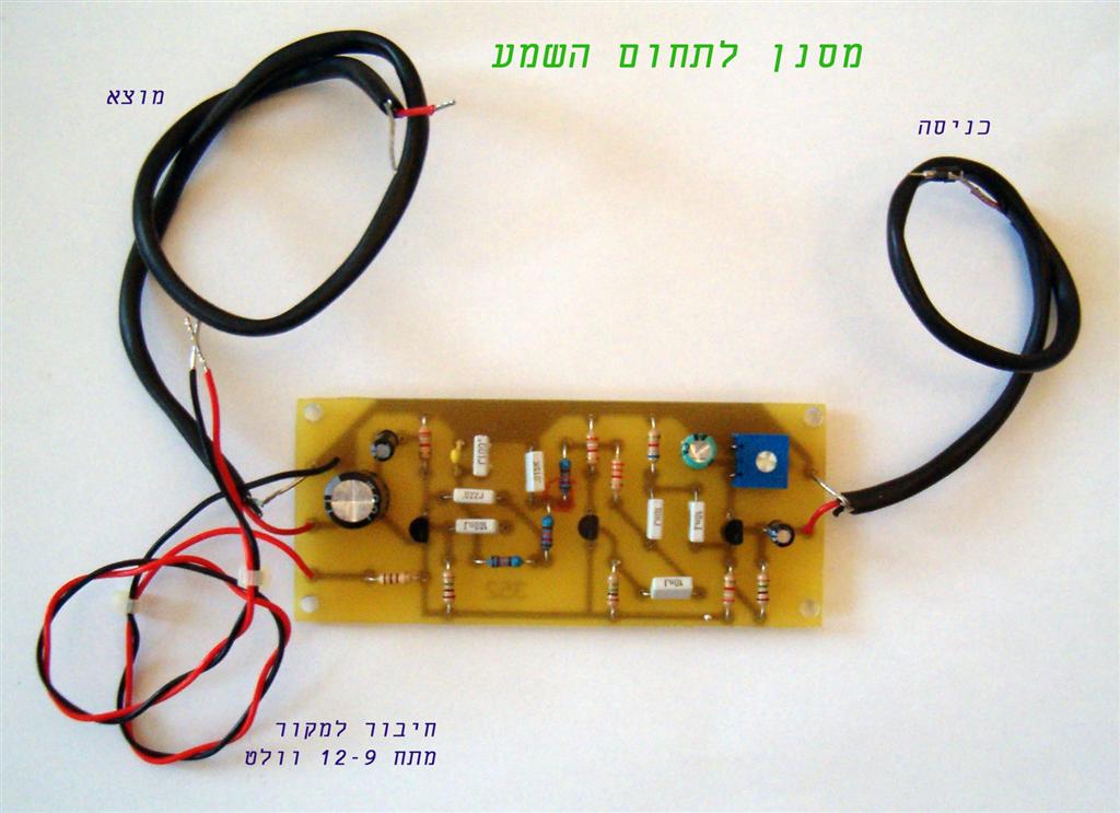

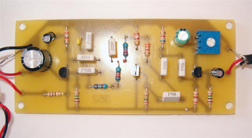

למה נכנסתי לדיון ובמה אני יכול לעזור לך ? לפני מספר שנים בניתי עבור מקלט חובבי הרדיו שברשותיי מסנן לתחום השמע, כלומר מסנן שמעביר רק אותות שמע שאוזן האדם יכולה לקלוט וגם מסנן רעשים/תדרים שאינני מעוניין בהם, המסנן פשוט זורק תדרים החוצה מתחת ומעל לתחום שקבעתי במעגל.
המסנן שבניתי זורק החוצה תדרים שמתחת ל-30 הרץ ומעל 3 קילוהרץ וניתן לשנות את התחום על-ידי שינוי מספר רכיבים וגם את הרגישות על-ידי פוטנציומטר (טרימר).
תחום התדרים של חיישן נקישות ברכב הינו בין 300 הרץ ל-25 קילוהרץ, כמה מתוך התחום הזה באמת עובר לניתוח למחשב הרכב אינני יודע (אולי לך יש תשובה), ככה שייתכן מאוד שנוכל לפגוע בעזרת המסנן שבניתי בתחום שאתה רוצה לסנן.
איך קבעתי את תחום התדרים ? פשוט הקלטתי את אותות השמע שנקלטים במקלט שלי ובעזרת תוכנה לעיבוד אותות שמע שמותקנת על PC אתה יכול לנטר את הרעשים ואת התדר שלהם ועל-ידי כך לקבוע את ערכי הרכיבים עבור המעגל מבלי צורך לדעת להשתמש בסקופ לצורך ניתוח האותות.
כמובן שהפיתרון שלי אינו פיתרון של מעבדתי משוכלל אבל הוא נותן תוצאה טובה.
חלק ג' (תאכל'ס)
אתה יכול להקליט את האותות של חיישן הנקישות (צריך אולי לבנות מעגל תיאום) ולהשמיע אותם בעזרת תוכנה לעיבוד קול ולהחליט מנסיונך בתחום הרכב איזה תדרים אתה רוצה להעיף, אני יכול לתת לך את המסנן שבניתי בכדי לנסות לסנן רעשים האלה (פשוט הפסקתי להשתמש איתו).
ייתכן שניתן לקבל תוצאה טובה על-ידי הקלטת הרעשים על-ידי שימוש במיקרופון בעל רגישות גבוהה שמוצמד למנוע והקלטה בעזרת טייפ מנהלים.
אני הוסיף בערב תמונות של המסנן שבניתי ותחליט עם אתה רוצה להתעסק אם הנושא ברמת האלקטרוניקה שבה נעוץ הפיתרון הנכון,במידה וכן המסנן שלך.
במידה ותמצא את תחום התדרים שאתה רוצה להעיף אוכל לבנות לך מעגל סינון (שעה של נחת).

איציק, במידה ועדיין אתה מתעסק עם שינוי ברגישות חיישן נקישות אז צירפתי לך תמונות של מסנן רעשים/תדרים שבניתי, ייתכן והמסנן יוכל לעזור לך בפרוייקט.
