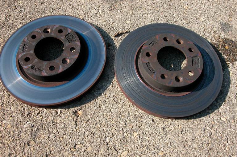

החלפתי היום את הבלמים והרפידות..
מצורפים תמונות ..

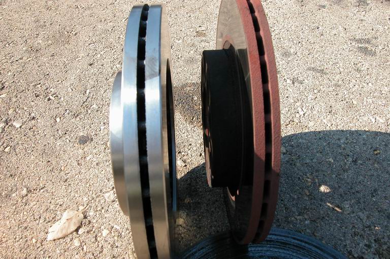

הצחלות עברו 140 אלף קלמ. הם היו במצב רעה מאוד :-( . לא לקחתי סיכונים פשוט החלפתי אותם .
הרפידות 120 ש"ח
הצלחות 200 ש"ח
וההחלפה עבודה של שעה.

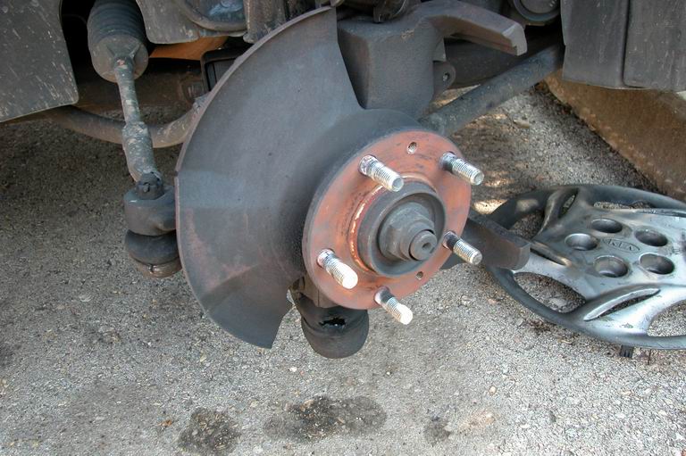

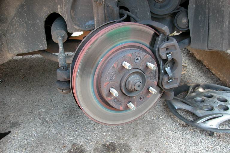

בתמונה הראשונה ניתן לראות את החלקים שצריך לפרק.
לפני שמורידים את הבלמים צריך להכניס את הבוכנה של הבלם פנימה. הצלחות החדשות עבות יותר. דוחפים מברג שתוח בין הלצחת לבוכנה ופשוט דוחפים.
מורידים את הבלמים 1 בתמונה הראשונה. שני ברגים והחלק יוצא.
פותחים את שני הברגים 2 (עם מברג פיליפס) ועם כמה מקות חלשות על הצלחת הישנה היא יורדת (תמונה שמאלית).
לפעמים הברגים סגורים מאוד חזק.....:evil: אבל ממש חזק. אני קניתי מברג אימפקט שאיתו ניתן לפתוח במקרים אלה.(אצלי בגלגלים האחוריים היתי חייב להשתמש בכדי לפתוח).

אני ממליץ לך לבדוק מה קורה במיכל העודפים של נוזל הבלמים. הנוזל שדחפת מהמשאבות הגיע לשם. עודף רציני של נוזל עלול לגלוש מהמיכל אל תא המנוע. אם זה קרה יש לטפל בכך במהירות.
אני מאוד מקוה שניקית טוב טוב את כל החלודה מהנבה, אחרת יהיו לך רעידות בבלימה.
