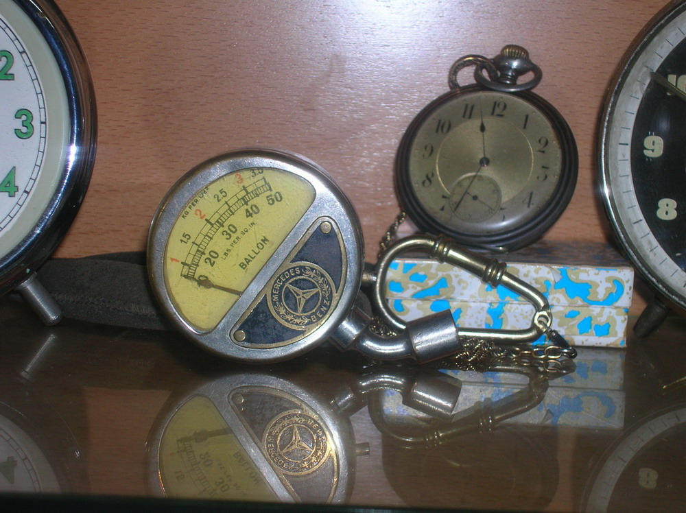

יש לי ארון ויטרינה במוסך (כן במוסך) ויש בו אוסף של שעונים ישנים.
יש בו גם שעון לחץ אויר מקורי של מרצדס מלפני אלפי שנים (סתם, תרגיע),
אח"כ אצלם אותו ואעלה אותו לשרשור. עכ"פ, במיתקן הנוכחי אני רוצה להשתמש.

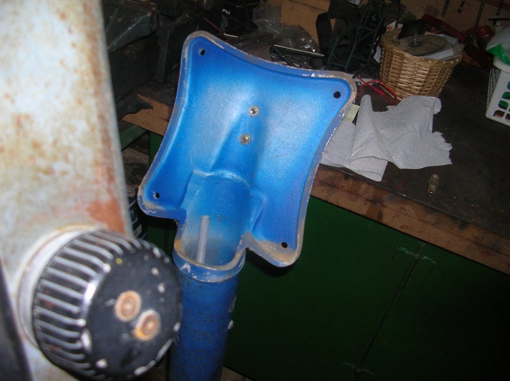

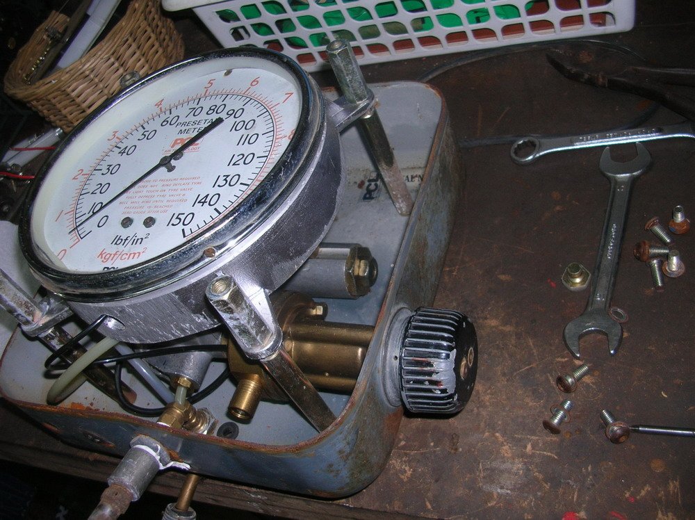

נכנסתי היום למוסך, יום גשום בו אין אפשרות לשוטט עם האספנות שלי,
והחלטתי לפרק את השעון מהעמוד עליו הוא מורכב,
ולראות למה מחובר חוט החשמל, ולדעת איך להמשיך.

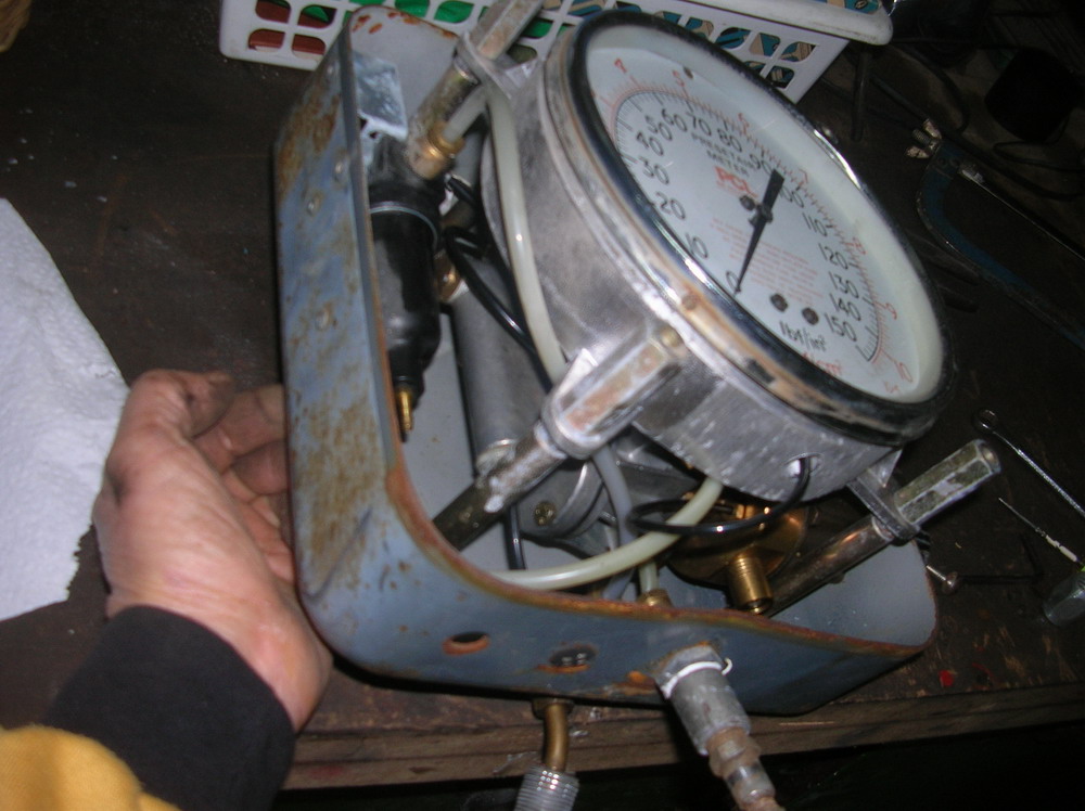

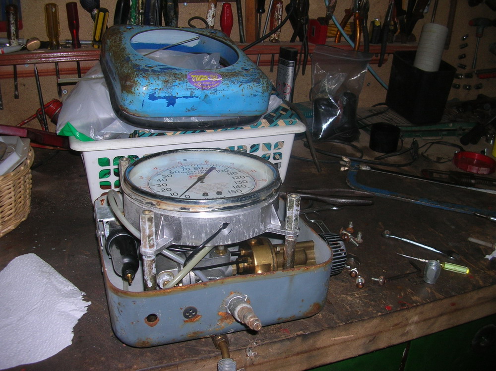

תחילה פירקתי את החזית של השעון, הסתכלתי פנימה על המנגנון,
ולא ראיתי שום חוט ושום חשמל.
החלטתי לפרק את השעון מהעמוד ולהסתכל "מאחור".
פירקתי, ולהפתעתי גיליתי את קצה הקפיץ (אשר מתוכו יצא חוט החשמל בבסיס
המיתקן כפי שהצגתי בתמונות שפותחות את השירשור), כאשר אין קצה ואין חוט ...
חלס להתלבט, התחלתי לחבר את צינורות האויר ובדקתי את השעון בהקבלה
לשעון ידני אחר שיש לי, והסתבר שהשעון תקין.
שמח ומאושר השארתי את השעון הישן במוסך לשימושי האישי, כאשר אני עדיין
מתלבט אם לצבוע אותו, או להשאיר אותו במצבו.
בתמונות:
פירוק ראש השעון - ואין קצה חוט ...
פנים המנגנון של השעון,
יציאה/כניסה חדשה לצינור האויר שמגיע מהקומפרסור,
השעון מחובר לאויר ופועל.

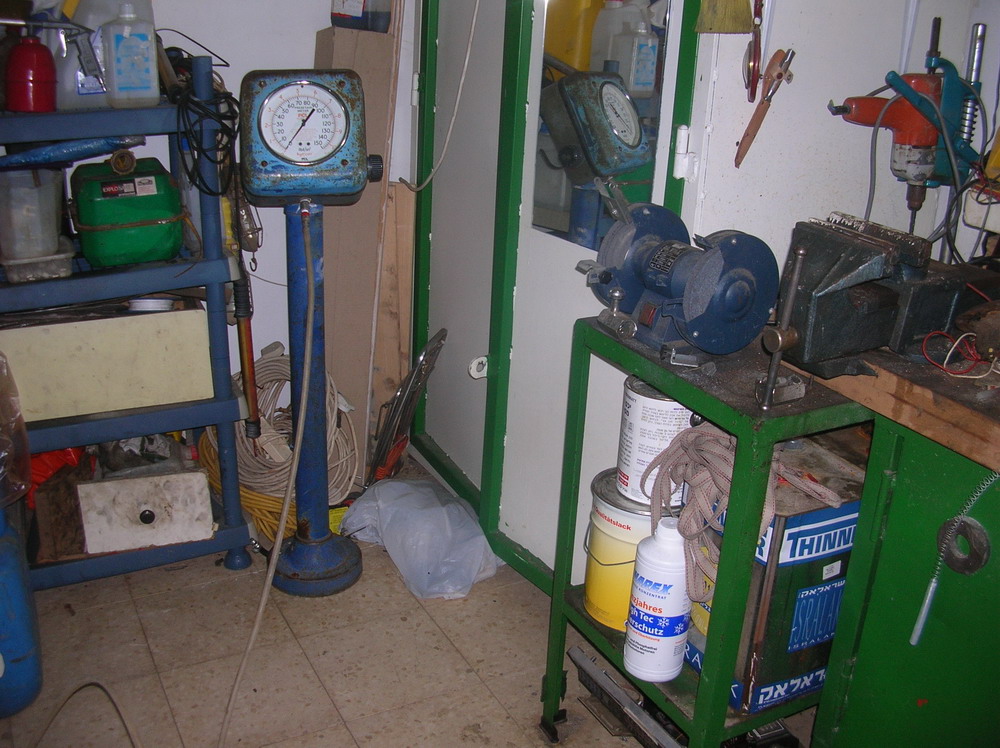

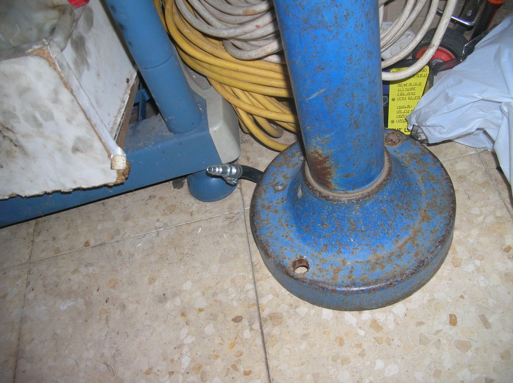

להלן תמונות של השעון העתיק שיש לי, למדידת לחץ אויר בצמיגים.
כמובן עם הסמל הכוכבי ...

התאפקתי מלהיכנס לדיון על החשמל, אבל בכל מיקרה: טוב עשה אבי, שפירק קודם כל את הכל, כדי לראות.
לעולם, אבל לעולם לא מחברים מכשיר חשמלי ישן, לא משנה לאיזה מתח, אם לא בטוחים מה בדיוק קורה בפנים!
לעולם לא סומכים על הצבעים של החוטים: אנחנו יודעים, מי חיבר אותם? אנחנו יודעים, שמי שעשה את זה היה לו מושג, מה הוא עושה? אנחנו יודעים, שזה לא השתחרר בפנים?
בקיצור ולסיכום: אם יודעים לעשות בעצמכם- מפרקים ומוודאים, שאכן הכל מחובר כמו שצריך, לאיפה שצריך, הכל מבודד, נועד למתח מסויים, אין איזה קצר/חתך בדרך.
אם לא יודעים- עדיף לתת את זה למי שיודע וסומכים עליו. זה לא משחק- וזה מאד לא נעים, בלשון העדינה, להתחשמל מנגיעה במכשיר חשמלי מתכתי, בגלל שמישהו חיבר לו הפוך חיבורי "0" ו"פאזה"!
