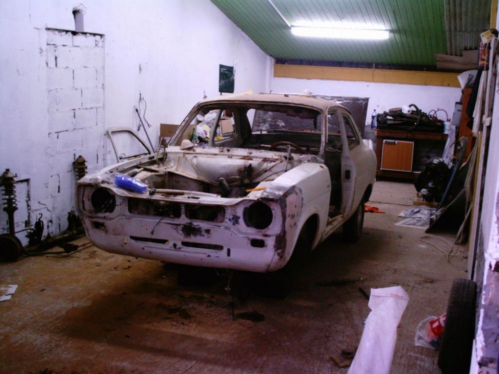

לפני כשנה וחצי לאחר געגועים רבים החלטתי שאני מוצא לי אסקורט 2 דלתות ולא משנה באיזה מצב היא תהיה ומשפץ אותה למצב חדש לגמרי .
אז אומנם באיחור של שנה אני מציג לפניכם את הזוכה המאושרת ביום שהגיע אלי,
ואת שלבי השיפוץ אשר החל לפני חודש , את כל העבודות אני מבצע בעצמי.
בברכה אבי.
