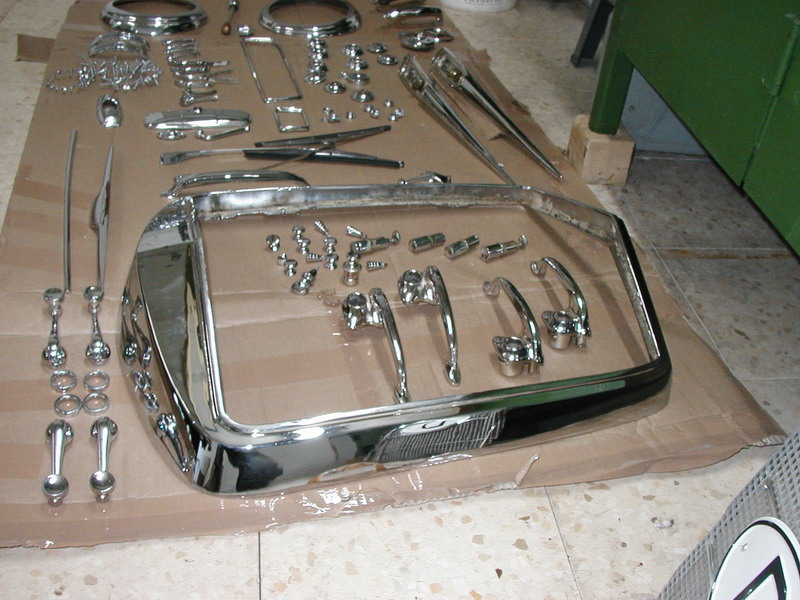

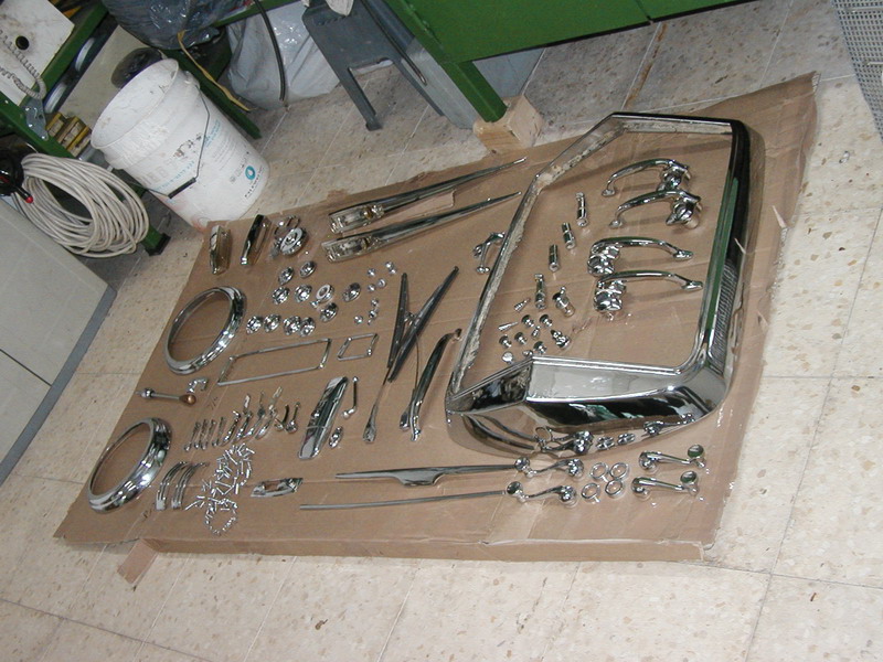

אני שילמתי אם אינני טועה 1000 ש"ח על כל הכמות שבתמונה למטה.
היה אמור לעלות לי הרבה יותר.
