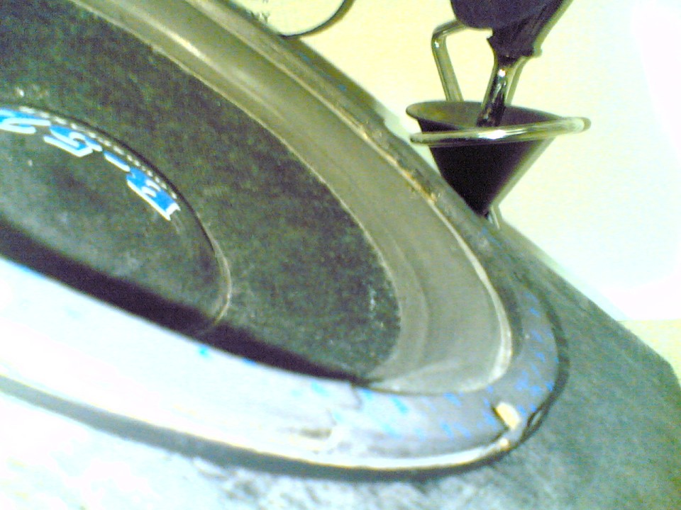

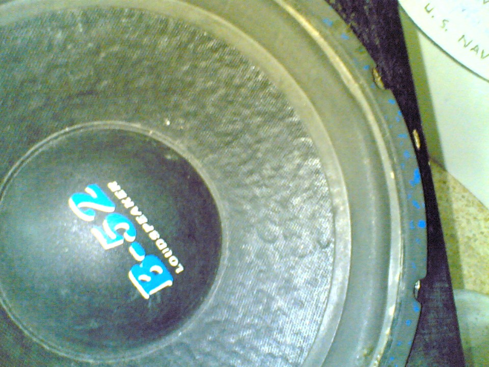

אז ככה: לפני כשבועיים התחדשתי לי במגבר של XETEC, וחיברתי אליו את הסאב הישן שמישהו פעם הביא לי (של B52)...
לפני כשבוע נסעתי לכוון אותו אצל מתקין (השמות שמורים במערכת :wink:)... והצלחנו להביא את הסאונד באוטו לרמה מאוד איכותית... רק מה... בסוף ההתקנה פתאום הפסקתי לשמוע את הבאס!
פתחתי את הבגאז', ונחרדתי לגלות שהסאב "נתקע" בסוף המהלך שלו פנימה!
אני חייב לציין שלא היה שום ריח של שרוף, וגם המגבר לא נכנס לפרוטקשן...
אני הגעתי הבייתה וניסיתי לשחרר אותו... אבל שום מאמצים לא עזרו לי, והוא ממש "נדבק" לדופן האחורית... (ניסיתי אפילו לדחוף אותו בכוח חזרה למרכז המהלך שלו...)
לצורך המחשה צירפתי תמונות:....
למישהו יש מושג, מה בדיוק התקלקל שם? והאם יש טעם לנסות לתקן את זה?? (מה בדיוק צריך לתקן?) וכמה זה יעלה?

בגדול "הלך" הסליל של הסאב
לדעתי לא שווה תיקון אבל תבדוק מחירים של תיקון
אל תשכח שמחירים של סאבים ברמה הזאת הם לא בשמיים..
בהצלחה עופר

2 מצבים, או שהמגנט שוחרר וזז מהמיקום המרכזי שלו וגרם לסליל להיתקע, זה תיקון זול, קרה לי בסאב אחד.
השני שהסליל התנפח ונתקע, ואז היה צריך להיות גם ריח שרוף.
תמיר
