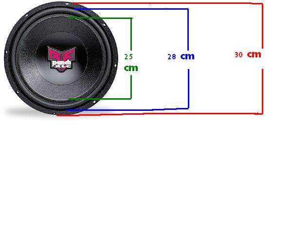

אני לא יודע בדיוק איזה סאב יש לי 12 אינץ או 10 פעם אני בודק זה 28 סנטיo ופעם אחרת זה 30 ופעם 25 אז לא משנה ..
28cm-כאשר אתה מודד את הממברנה מקצה לקצה עד למסגרת הטבעת של עריסת הוופר.
30cm-כאשר אתה מודד את קוטר הסאב מנקודה לנקודה הכוללת גם את מסגרת עריסת הוופר.
25cm-כאשר אתה מודד רק את קוטר הממברנה עצמה ללא טבעת הגומי המחברת את הממברנה עם מסגרת עריסת הוופר.
לסיכום הסאב שלך הוא נימדד וניקרא כ- 30cm /12inch .
ראה תמונה -

בדקתי כמה ס"מ הסאב
מלמעלה ועד למטה הוא 28 וקצת ס"מ!
משמאל לימין : אותו דבר 28 ..
כמה אינץ זה?
