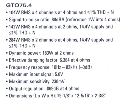

הjbl מוגדר כ104 W , אך אם תסתכל בנתונים שלו הוא מוגדר כך בתקן cea2006 והוא מוגדר כ283W ב2 ohm שזה על פניו יפה , אבל אם תרד לנתונים תראה שהוא מוגדר
Dynamic Power163 watts at 2 ohms
אז בדיינמיק פואאר הוא מוגדר מתחת ל rms שלו!!! ועוד ב 2 אוהם !!!! 57% !!! ניתן להניח מנתון זה שבסביבה של דיינמיק פואאר ב 4 אוהם הוא יתן 80W וזה דיינמיק לא RMS אמיתי (זה כמו pmpo )
אז כשהוא מהווה את דעת כל העולם ואשתו והנתונים שלו מראים טיפה ("החלקות") אולי כדאי לבדוק באמת אם כדאי להמליץ עליו?

דבר ראשון אני מצרף את הנתונים של המגבר ליפני שאומר את דברי.
אין לי מושג מאיפה לקחת את הנתונים אבל, המגבר הוא 142W RMS ב - 2 אוהם וה - Dynamic power שלו הוא 163W ב - 2 אוהם. לכן אין לי מושג מאיפה לקחת את הנתונים שהדיינמיק פאוור של המגבר נמוך יותר מההספק שלו ב - RMS. גם אם כתבת את זה באדום ובצורה בולטת וצרפת לזה !!!! זה עדיין לא אומר שזה נכון ומדוייק.
