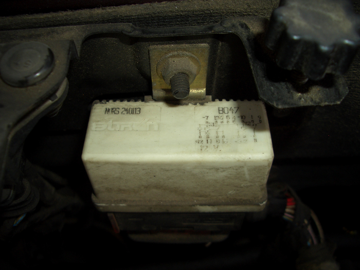

  3. חברה שלום ישנו חלק ברכב המשמיעה זימזומים לאחר כיבוי המנוע וסגירת סוויץ דבר מוזר במיוחד אני מצרף תמונות כדי שאולי מישהו יוכל להגיד לי מה זה החלק כדי שאני אקנה אחד חדש כזה רצוי לדעת גם מה תפקידו אני מצרף תמונה מדובר על הריבוע הלבן שרואים בתמונה בתמונה הראשונה מצרף את התמונה של מכסה הפלסטיק שסוגר אותו תודה מראש סרגיי שליט
  4. הכוהל עלה לי 420 ש"ח אחד חדש בתוך קופסת קרטון שראיתי שמוכרים אותו הרבה גם באתרים בחול רק שב חו"ל הוא עולה 30 יורו למי שיש נסיון עם EBAY אז אפשר להשיג אותו בהרבה פחות כסף הכוהל הקודם היו בחלקו פלסטיק ובחלקו ברזל הכוהל החדש כולו ברזל החלפתי אותו לבד זה עניין של 3 ברגים עם מפתח 10 וזהו זה להניע וליסוע
  5. חברה שלום יש חדש הבעיה סודרה לאחר החלפת כוהל באחד חדש תודה רבה בכל אופן לכל העוזרים והמגיבים
