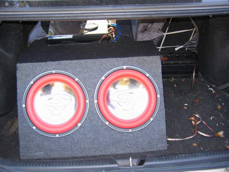

לי יש זוג וימקס 10 בתיבה אטומה .
אם תרצה להתרשם קבע איתי בפרטי ונחבר אותם אצליך .
אני בטוח שלא תתאכזב !

מה הייתם מעדיפים שניים של V-MAX 10 או אחד קיקר L7 12?
שני האפשרויות בתיבות אטומות. מגבר הייפוניקס 1005D.
SQ.
שומע את כל הסוגי המוסיקה.
אתה מדבר על זוג VMAX דור קודם ? כמה עולים לך זוג ?
רומן, גם אני אמליץ במקרה הזה על זוג VMAX 10, מבחינת סאונד הם הרבה יותר מדוייקים מאשר הL7, ופונים יותר לאיכות הסאונד ולא רק "בום-בום-בום"...
בכל אופן, על מנת שתוכל להניע אותם עם המגבר שלך אתה תצתרך לקחת סאבים בגרסת SVC של 4 אוהם. על מנת להגיע להתנגדות סופית של 2 אוהם.
כי זוג של DVC 4 אוהם, לא יוכלו לפעול אצלך כראוי על המגבר של ההיפוניקס מבחינת התנגדויות.
כי 2 DVC יגרמו להתנגדות סופית של 1 אוהם, או 4 אוהם, וזה לא רצוי מבחינך.

GREEN אני יסגתי אחד כזה במקרה יתחלפתי במשהו והוא SVC 4 אום. עכשיו מה שאני צריך זה למכור את הקיקר שלי ו לקנות עוד אחד כזה.
לבנות תיבה אטומה לזוגיה ושלום על ישראל!
לא תופס הרבה מקום.
סאב מואד חמוד לדעתי בעיקר 10 אינצ'.
גם אני שמעתי אצל מירן והם נשמעו מדוייקים מאוד סאונד רך מאוד , לא פאנצ'י מידי שקודח בראש.
למרות שהוא פחד להגביר דרך הHU בגלל הMTX המפחיד הזה ששכב לו מאחורה והגביר את צמד החמד אבל עדין שמעו מצויין.
בקיצור SQ אך ורק מ 2 וי מקס .
L7 זה לא בכיוון הSQ שאל את מיקי אפילו :biglaugh: ...
