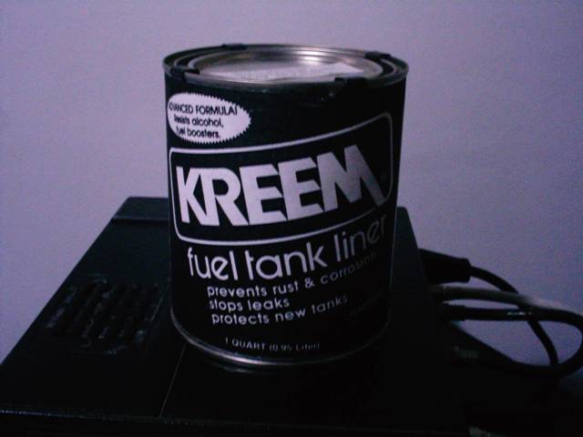

לפני כמה זמן היה פה מישהו שחיפש חומר לצפוי פנימי של מיכל.
במהלך השיפוץ של האופנוע שלי, נתקלתי באותה בעיה... אחרי חיפוש נמצא חומר העונה לשם "kreem", שהוא ציפוי פנימי שלפי מה שראיתי באופנוע של חבר מחזיק די טוב(מעל שנה).
החומר עולה כ-200 ש"ח וניתן להשיג אותו אצל א.א. אופנועים.
אגב, ניתן לצפות גם על חלודה אם משתמשים לפני בממיר חלודה.

יש מיכל של ליטר ושל חצי ליטר. לפי מה שרשום, ליטר חומר אמור להספיק למיכל של 100 ליטר דלק...
לפי הבחור מהחנות מיכל של חצי ליטר יספיק לבערך טנק דלק של אופנוע. בכל מקרה במהלך שבוע הבא תהיה תשובה מדוייקת יותר.
השימוש נעשה ע"י שטיפת המיכל(ניעור) בממיר חלודה ולאחר מכן "סיבוב" המיכל עם החומר בפנים(ללא ברזי דלק או כל פרט אחר אשר נמצא במיכל). על ההוראות רשום שחובה להשתמש במסיר שומנים ע"מ להסיר כל חומר שומני שיש במיכל(ולא דלק), אני צריך לבדוק אם משתמשים בממיר חלודה צריך אח"כ לשטוף במסיר או שהממיר "מתנהג" כמסיר.
החומר במקור משמש לציפוי מיכלים חדשים, אך שוב, בשימוש עם ממיר חלודה מתאים גם לחלודים.

תוצאות שימוש:
ע"מ לצפות מיכל של 15 ליטר(דוקאטי) יש להשתמש בכחצי ליטר(שזה חצי מיכל) ל2 שכבות(אומנם שכבה אחת אמורה להספיק אבל אם כבר אז כבר).
החלודה הוסרה ע"י שימוש במי אש - אטימה כל הפתחים, ניעור, פתיחת פתח עליון להוצאת הגאזים, המתנה, שוב אטימה וחוזר חלילה למשך כשעתיים. פטנט שנסיתי פעם ראשונה ועובד מצויין... "שרף" כמות גדולה של חלודה.
לזמן הייבוש כדאי למצוא מקום מאוורר(ולא במרפסת) כי יש לצבע הזה ריח חזק מאוד והייבוש בפועל אורך למעלה מ24 שעות(כ48 שעות).

מי אש זו פשוט חומצה(8 שקלים בטמבור הקרוב למקום מגוריך...).
גם אני תהיתי לגבי השימוש בממיר חלודה. אין בזה צורך, גם לפי היבואן של הKREEM? , ואני יכול להעיד שלא נשארה חלודה במיכל(או לפחות בחלקים הנראים לעיין - שזה 90% מהמיכל)
שכחתי לציין פרט חשוב - יש לשטוף אחרי השימוש במי אש במים(הרבה מים) ולייבש את המיכל במהירות, אחרת תווצר חלודה בשנית. יום שמש או פן(במקרה שלי - אני לפני צביעה חיצונית...) יעשו את העבודה.
