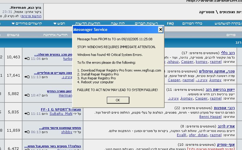

אהלן
כל הזמן קופצים חי ההודעות הבאות
זה קרה רק לאחר שהתקנתי את הXP מחדש
למישהו יש פתרון?

לא לא זה לא קשור לבוטים או וירוסים,זו שיטת ספאם מתוחכמת שמשתמשת בתוכנית פנימית של ווינדווס xp,הפיתרון לכך הוא על ידי ביטול אופציית "messenger",הרמן שים לב לפעולות הבאות שיפתרו לך את הבעיה:
לוח בקרה>כלי ניהול>שירותים,לאחר שתיפתח את "שירותים" יקפוץ לך חלון עם רשימה כזאת,אתר ברשימה אופציה בשם "messenger",קליק ימני עליה ו"מאפיינים",בחלון המאפיינים יש לך באמצע החלון "סוג הפעלה" בחר ב"לא זמין",לחץ "החל" אחרי זה "אישור",סגור הכל,תעשה איתחול למחשב,וזהו שכח מההודעות.
עריכה:שכחתי לציין שעידכון של הווינדווס גם יכול לפתור את הבעיה,אם בא לך לעדכן.
בהצלחה!
הכל שטויות
זה לא SPAM
או וירוס
סה"כ זו תוכנה להעברת מסרים בתוך חברות- תוכנה של מייקרוסופט
לא פיירוול ולא וירוס וחרטה
השיטה שרשומה למעלה
נכונה

השורה הזאת שכתבת מונעת מmsn מסנג'ר להיטען כשווינדווס עולה,המסנג'ר שאנחנו מדברים עליו הוא לא של msn,אלא תוכנה פנימית של ווינדווס לשליחת מסרים,המקור שלה לכוונות טובות אבל כמו תמיד מישהו עושה מזה משהו רע.

זו הודעה שעוברת שעושים ב CMD
net send \\שםמחשב או אייפי הודעה
זה מן הודעות פנימיות בתוך הרשת, ככה היו פעם מודיעים שהשרת עושה עליה מחדש ועל כולם לסגור ולפתוח ת'מחשב או משהו בסגנון ..
