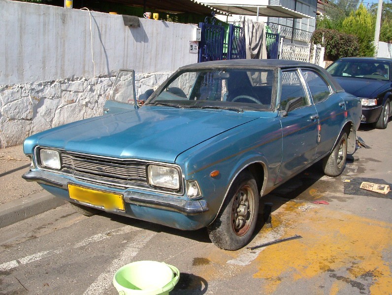

מי מכם יעזור לנו בשיפוץ הבא עלינו לטובה של הפנינה הכחולה שלנו?
הרעיון הוא : הלבשת מנוע 2000\1800 +גיר רגיל חמישה הילוכים.
מי שיודע על מנוע וגיר כזה למכירה ,שיפנה אליי בה''פ, או לחילופין קנייה של סיירה\קורטינה, עם הנתונים הנ''ל קומפלט.
