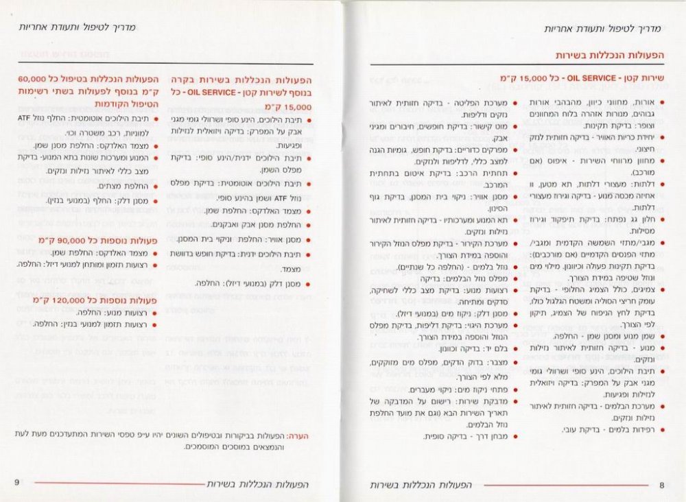

צירפתי את ספר הנהג (אחריות ומהות הטיפולים)
ובגדול,
הייתי רוצה לדעת מה בדיוק עושים בטיפול גדול (שנתיים, האוטו נסע 18500~ ק"מ)
הטיפול הוא קצת לפני המועד המדוייק של 24 חודשים, בגלל שעדיין יש אחריות,
ואם יהיה משהו קטן - האחריות תהיה בתוקף.
אני יודע שמחליפים,
1. שמן + פילטר שמן
2. פילטר דלק
3. פילטר אוויר.
4. נוזל בלמים.
5. נוזל קירור? (נאמר לי שלא צריך..)
6. פילטר מזגן.
7. כמה בדיקות חזותיות (שלא בטוח שתמיד מקפידים עליהן)
הטיפול עצמו אמור לעלות בערך 700 שקלים במוסך ריטס בבאר שבע (נראה לי יקר קצת אבל אני מעדיף אותם מאשר איזה חאפר + הם מוסך שאני מכיר כבר 5 שנים בערך, מאז האיביזה הקודמת).
מעבר לזה, בקרוב האוטו יצטרך לעבור טסט, אז נראה לי שזה הזמן לבדוק אולי (כשהאוטו על הליפט) כל מיני דברים. יש לכם עצות?
