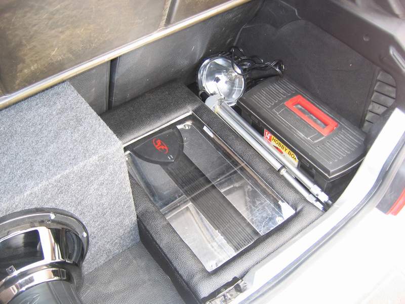

אבל החלטתי אתמול אחה"צ להתקרנף על הבנייה לבגאז, כשהיא מתאימה גם למגבר אחר
אם אני ארצה להשאיר אותה.

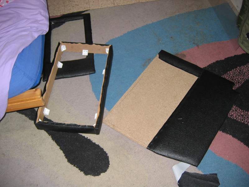

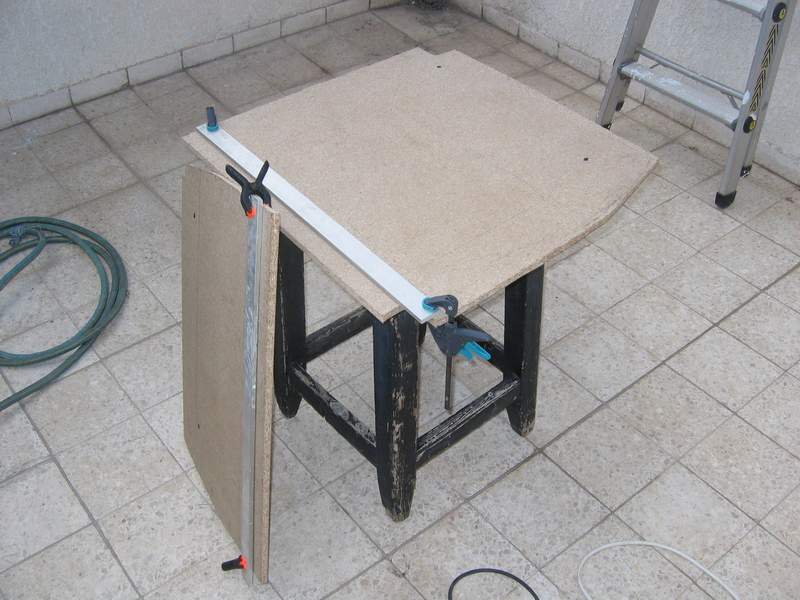

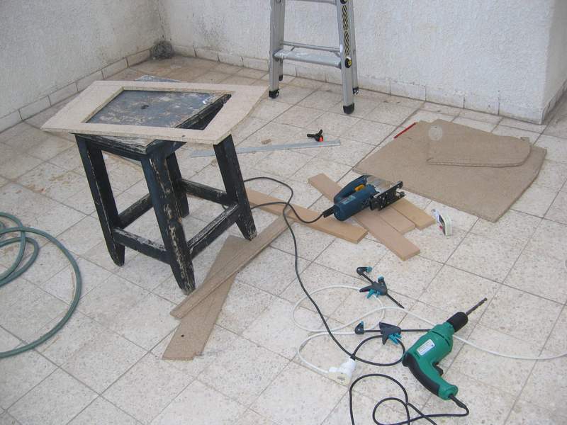

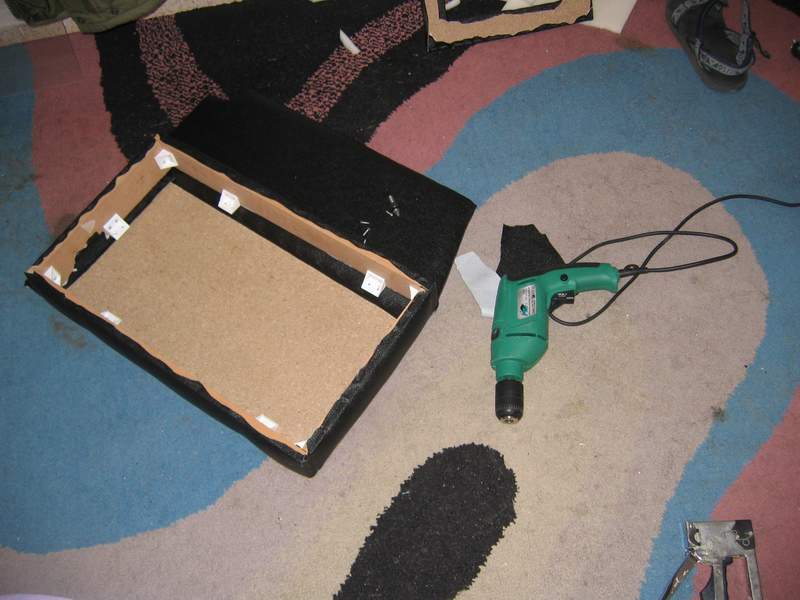

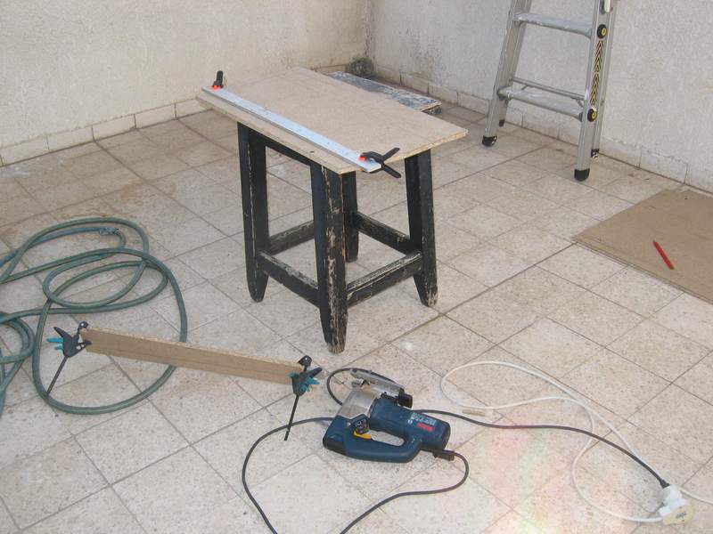

היו לי בבגאז שתי פלטות שחתכתי כבר בדיוק לפי הצורה של הבגאז, אחת מהפלטות העליתי
הבייתה והתחלתי בחיתוכים...
צירפתי את התמונות להנאתם.. יש 17 סה"כ, ז"א עוד שתי הודעות אז נא לא להגיב עד שאני מסיים
להעלות ... :smile:

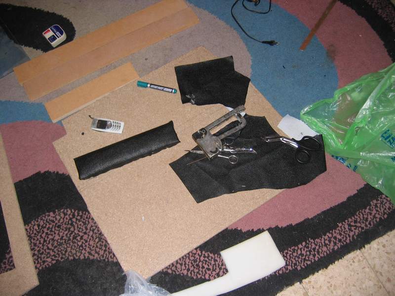

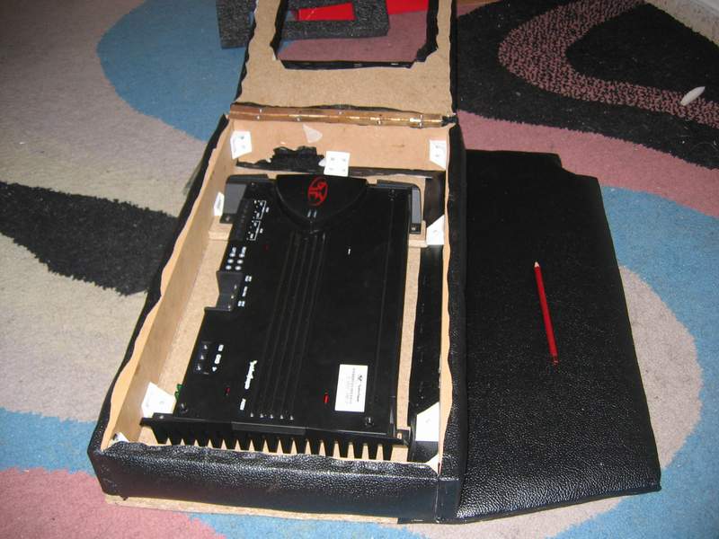

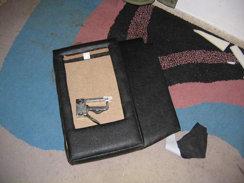

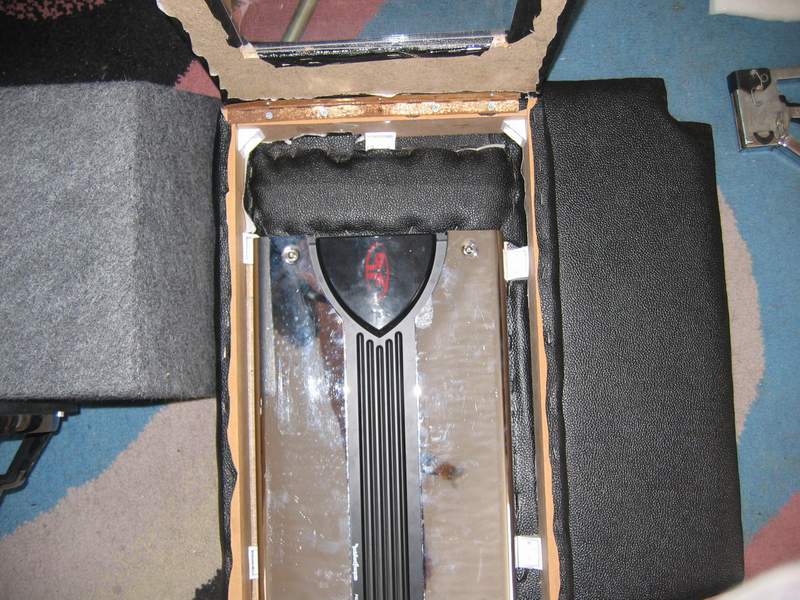

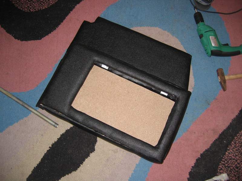

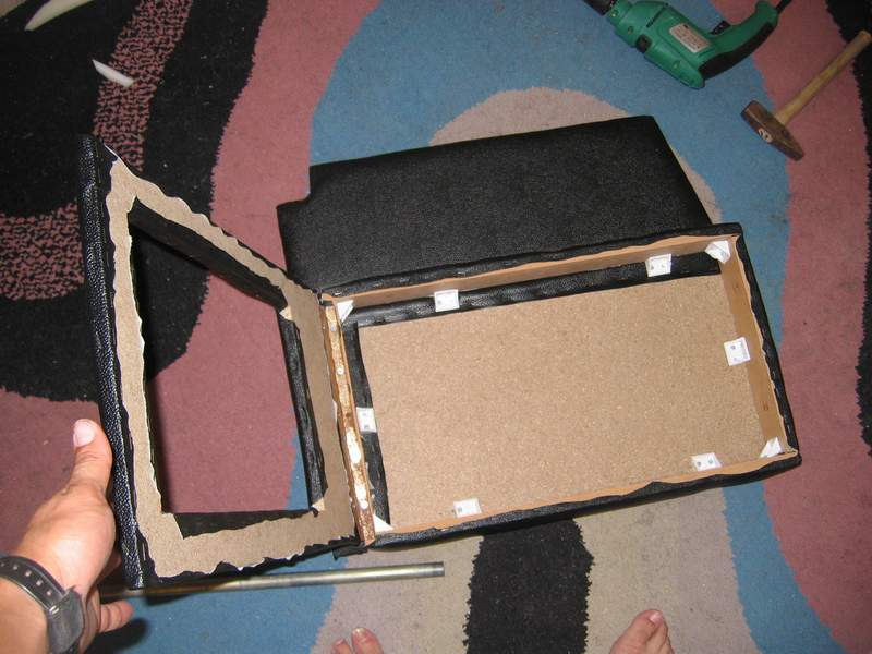

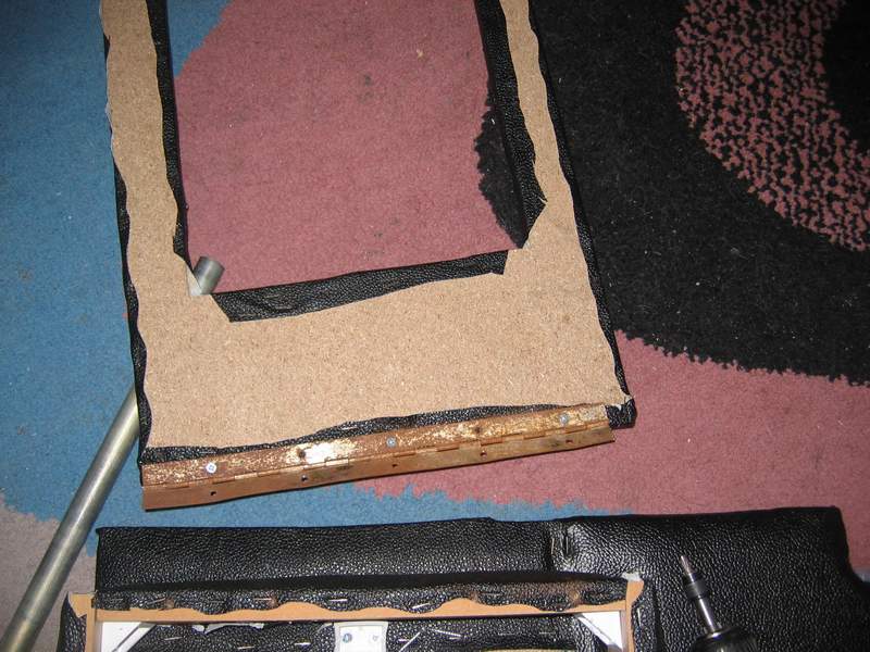

בנוסף יש לציין כי העסק עצמו לא לוקח הרבה זמן. אני מעריך בערך 6 שעות רצוף והייתי
מסיים את זה.
וזה עוד כשעובדים בצורה איטית כמוני.. וגם עושים הרבה ניסוי וטעייה (הקופסא הראשונה שעשיתי הייתה
ארוכה יותר בכשני ס"מ)

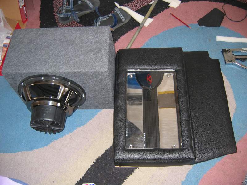

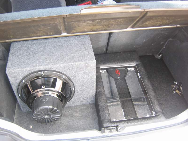

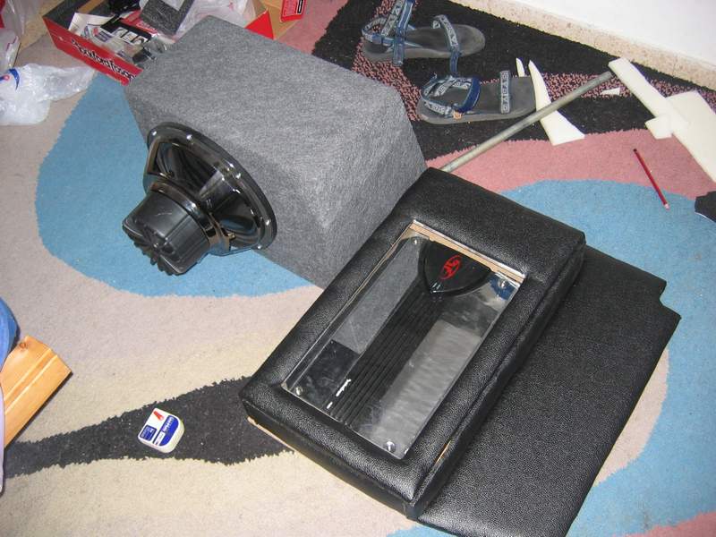

וזהו..
כרגע כלום לא מחובר, זאת מכיוון שאין שום קומפוננט בדלתות.. אפילו לא מידבאס..
אני עוד בהתלבטויות כנראה שאני אחזיר את המורל דוטק שלי למקומו, עם בנייה קלה בחלק של המראה
לטוויטר (כן כך נפלו גיבורים..) פשוט כי אני מחכה שיהיה תקציב ל3WAY טוב...
אגב, מי שמעוניין בשלד מהבנייה הזמנית שהייתה איך שקיבלתי את הסאב
(נמצאת כאן: http://www.carsforum.co.il/vb/showthread.php?t=70404)
מוזמן לפנות אליי בהודעה פרטית. כל מה שנותר עם השלד הזה זה לצפות ולהתקין.

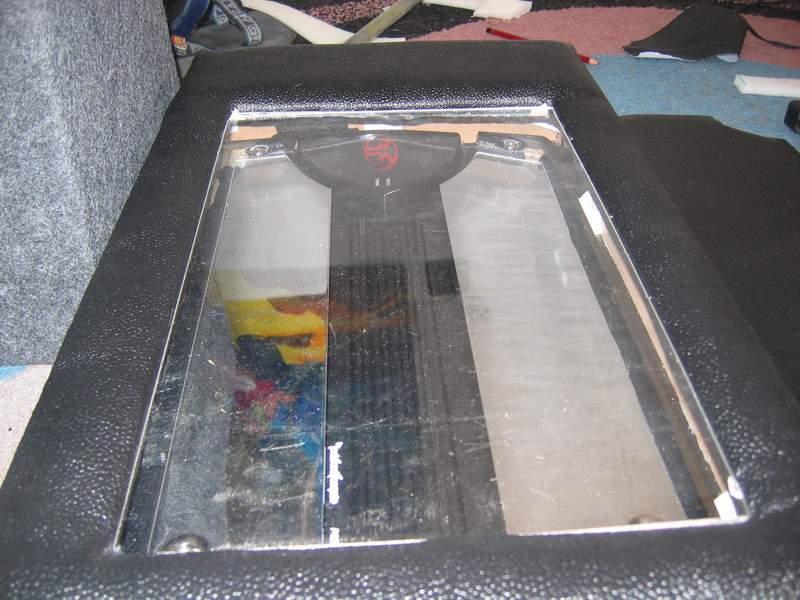

למה לא תנסה לקבע את המגבר שלך עם המבנה למושב זה יהיה הרבה יותר אסטטי לדעתי...
וד"א סתם שאלה הפכת את הסאב בגלל שיפור בסאונד או בגלל שזה סתם יותר יפה?
hu: jvc kdlhx501 amplifier1: nakamichi pa1004 amplifier2: magnat pantera one sub:cerwin vega v-max front stage: xetec gravity 5.25
אני רק מבקש כמה הסברים :
1. האם אתה לא "חונק" את המגבר? מה עם קירור שלו? מאיפה נכנס אוויר לתוך התא הקטן הזה שבנית? מה מבטיח לך שתהיה סירקולציה של אוויר בתוך הקופסא הזו - כך שהמגבר שלך לא יתחמם מידי?
2. לא חראם על המשקל? אני מבין את הצורך באסתטיקה, אבל מכיוון שהתיבה הזו נראית לי מסיבית ביותר - מעניין אותי לדעת כמה היא שוקלת?
כל הכבוד על היוזמה.
רון.
oo==00==00
למכירה אגזוז SEBRING אובלי, כניסה 2.5', פרטים בה"פ
א.העבודה יצאה יפה מאוד,אני במקומך הייתי משקיע קצת יותר בגימור בתוך התיבה של המגבר בשביל ההרגשה הטובה,אני יראה לך במפגש הקרוב איך עשיתי אצלי.
ב.אם יהיה לך הכוח והרצון אז יכול להיות מאוד מעניין ויפה אם תמשיך את הבנייה על כל התא מטען,כלומר צדדים תיבה לסאב וכל הרצפה.
ולגבי הסאב שהוא הפך לא אמור להיות הבדל שמיע הוא רק צריך להפוך את הפאזה והוא יעבוד בצורה זהה לאיך שהוא היה עובד קודם,לפי דעתי הרעיון יפה,רציתי לעשות גם אצלי אבל אז הרצפה לא היתה נפתחת לגלגל ספייר.
בקשר לעטיפה של התיבה,השתמשת גם אתה בספוג מתחת לסקאי כמו שעשיתי אצלי?
חוץ מזה יצאה לך עבודה יפיפיה,תתחדש,ונכון שאין כמו ההרגשה שאתה עשית הכל בעצמך?
המגבר הוא ששוקל לא מעט. בבניית התיבה עצמה השתמשתי בצלעות של MDF ובפלטות של סיבית
(בעובי של 0.9MM) , המשקל סביר אבל אני מוכן להסתדר עם זה..
מניסיוני הקודם בבנייה של התיבה החום לא כל כך נורא. המגבר מורחק מהריצפה ואיננו
מוצמד אליה. יש חור באיזור המושבים אך התיכנון הוא מאוור שיקרר את המגבר בתוך
התיבה כך שאין מה לדאוג... אני כמובן אעשה בדיקות לוודא שזה אכן לא יגרום לחימום יתר...
ניאו תודה רבה, אכן הבנייה אצלך ברמה אחלה, כרגע אני לא ממש משקיע בתוך התיבה
אני כנראה אביא ניאונים אדומים שיאירו מהצד וזהו. התיכנון הוא לשים פלטה מרופדת באותו האופן בשטח
המת שאותו הסאב לא תופס ואז זה יהיה אחלה. וכן השתמשתי בספוג מתחת לסקאי אני חושב שגם
רואים את זה בתמונות..
אה ואכן אין כל הבדל בשמיעה אם הסאב הוא הפוך או רגיל, מלבד ההבדל שעושה זה שיש לו תיבה
יותר גדולה בבערך 3 LITER (שזה הנפח של הסאב)
Race Smart

עלה לי רעיון דווקא שניראה לי יהיה נחמד להתקנה של המאוורר.
במקום לחותך בעץ רק את העיגול של הוונטה לחתוך את המידות החיצוניות של כל המאוורר וככה הוא לא יתפוס עומק בתיבה ולא יפריע מתחתיה.
אני גם רוצה לחבר אצלי,קניתי 4 מאווררים,2 למונו ו1 לכל מגבר של רמקולים.
אני רוצה לחבר את המינוס לזה של המגברים ואת הפלוס ורימוט אבל אני פוחד לשרוף אותו,צריך איזה נגד או משהו בסגנון כדי להגן על הרימוט של המכשיר?ואם אפשר פירוט.
חוץ מזה,על המונו הבנתי שאחד יכניס ואחד יוציא אוויר,אבל על האחרים מה עדיף?להכניס אויר או להוציא אויר?
חלקים איכותיים של מערכות סאונד למכירה.
בקירור צריך שיהיה סירקולצליה. ז"א- שיכנס אויר דרך פתח אחד ויצא דרך פתח אחר (מחזור שלם).
אם אתה שם מאורר אחד , עדיף שיכניס אוויר קר ויצנן את המגבר, מאשר מאוורר שיוציא אוויר ויצור "סיר לחץ" ולא יתרום.
אם התיבה אטומה - מאוור אחד שימשוך אוויר ופתח בצד הנגדי לו יעשו אותה סרקולציה כמו מאוור מושך ועוד אחד דוחף, אם יש שני מאווררים עדיף לשים את שניהם להוציא אוויר ולשים להם פתחים נגדיים לינוק מהם...
האוויר הזה צריך להגיע מאיפה שהוא כדי שהמאוור יוציא אותו החוצה - ובתיבה אטומה הוא יגיע רק! מהפתח השני !
