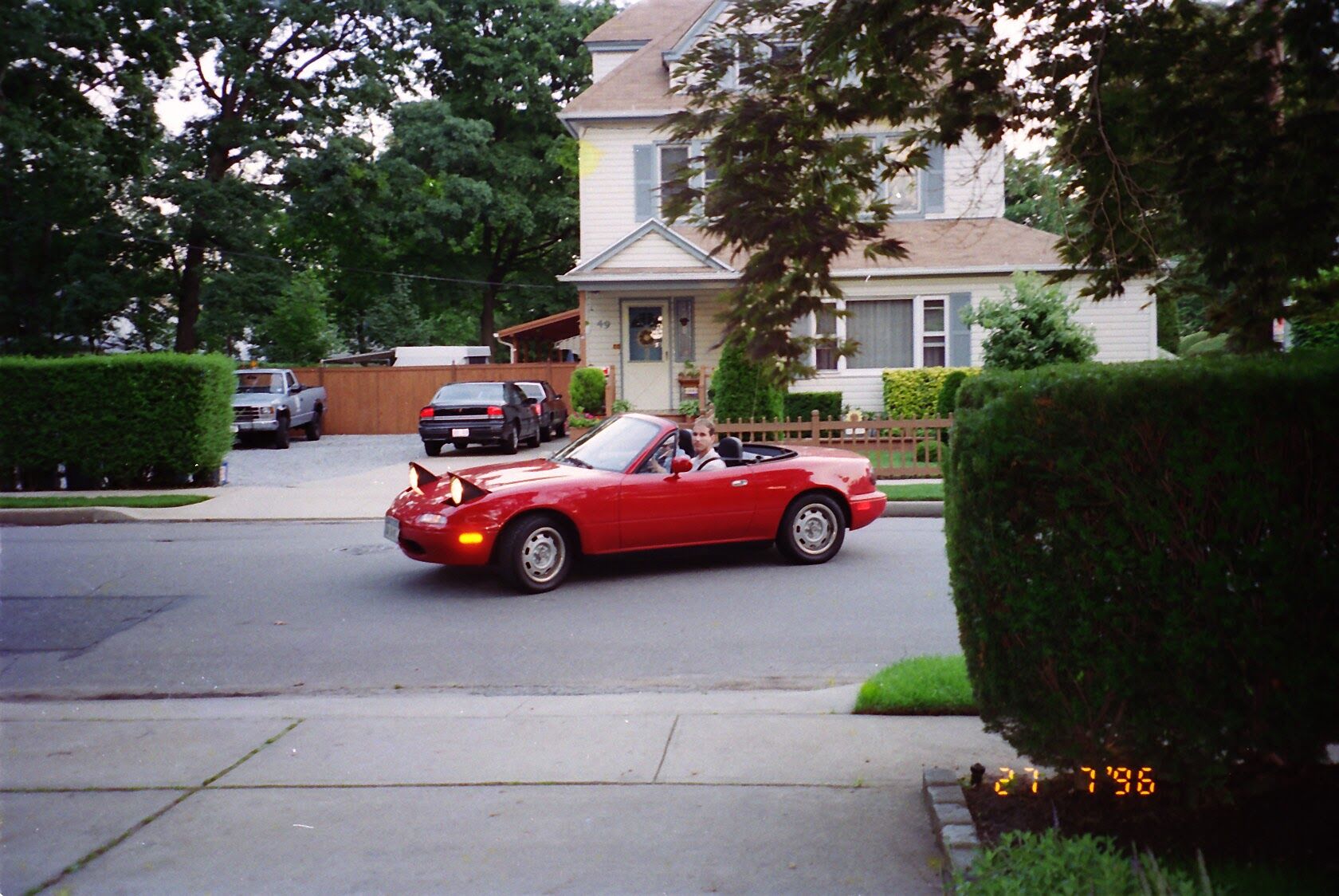

לא קראתי את התגובות
אבל רציתי לשתף שלפני 30 שנים ביקרתי חבר בארה"ב בחניה ישבה מיאטה חדשה 1.6 ידנית פשוטה שכמובן (אולי לא כמובן) קיבלתי לסיבוב.
דעתי האישית הצנועה שהכוח במיאטה הוא שולי.image.thumb.jpeg.84e57b88de338a16200e6c10235a4ae5.jpeg
  • אהבתי 2
