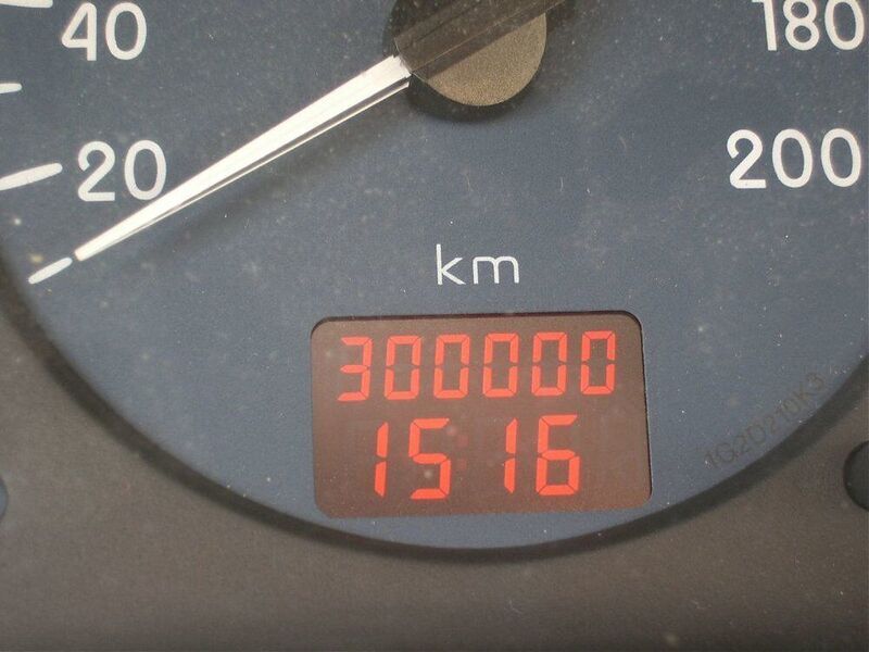

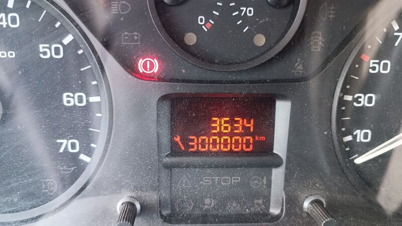

לא מתיימר לטעון או להוכיח משהו, שכן מעולם לא נסיתי פלאשינג ולא מתכוון, שיתפתי מניסיון שלי שהוא יחסית מעל הממוצע.
1.thumb.jpg.c8ce7bc9692c0704044126a6720137e2(1).thumb.jpg.00368c97be5301db27e86ab3c0795043.jpg.844bb1085d6b52045e1969af18de76cb.jpg
IMG_20240908_105813.thumb.jpg.46f6517c414dcc029e2eacc25eb04ced.jpg.2a55db58e243573810d61d0ee39d9c87.jpg
IMG_20240908_102140.thumb.jpg.5138bffa6e90be6f8dde0062ab99f9eb.jpg.54a3c2a9db728b6129bd3bbbb0b1eab1.jpg
בהחלט מסכים שקיימת ירידה בסחיבה וזה מורגש אחרי 300 אלף ק"מ, אחרי 100 לא הרגשתי שום שינוי.
לא בטוח שהסביות לירידה בסחיבה  זה משהו שיכול להיפתר על ידי פלאשינג אבל ממש לא שולל.

בהחלט מסכים שקיימת ירידה בסחיבה וזה מורגש.
אין לי ביקורת כלפיך או האשמה כלשהי, אתה רק אמרת משהו שהרבה חושבים ואליו התייחסתי. אין לי גם ספק שאתה מקצועי מאוד ומבין מעל הממוצע. העניין הוא שהסחיבה ברובה לא נובעת מרינגים ויחס דחיסה דווקא ברכב מטופל ואמין, אלא מכל השאר. במיוחד ברכבים מודרניים, כי על הירידה בקומפרסיה שתפגע בבעירה, המחשב יפצה בשינוי התערובת בכדי לשמור על יחס הלמדה והבעירה דרך חיישן נקישות, חיישני למדה, פתיחה קצת יותר של הפרפר בבית המצערת האלקטרוני להכנסת יותר אוויר וכו'.
הבעיה מניסיוני ולדעתי וחומרים שלמדתי ברשת לאורך השנים היא דווקא עם המסביב. רכב שינקה את כל המערכות יקבל הספק כמעט כמו ביום בו יצא מהמפעל. מכיוון שזה יקר או דורש הרבה התעסקות, אף אחד לא יעשה את זה כמעט בארץ ובחו"ל. כמה אנשים ינקו את כל מערכת הדלק ויבדקו לחצים? מערכת ה-EGR? יבדקו וואקום בצורה מקצועית ואטמים? הזרקה? חיישנים? ממיר קטליטי? מעברי שמן ופייזרים? ולכן הדרך הכי פשוטה וקלה יחסית היא דרך תוספים שעושים עבודה סבירה. תוסף לדלק מנקה מרמת המשאבה, צנרת, מזרקים ועד פנים המנוע ברמה סבירה (דווקא יותר מערכת הדלק מניסיוני), ופלאש מנקה יותר מעברי שמן ובוצה.
