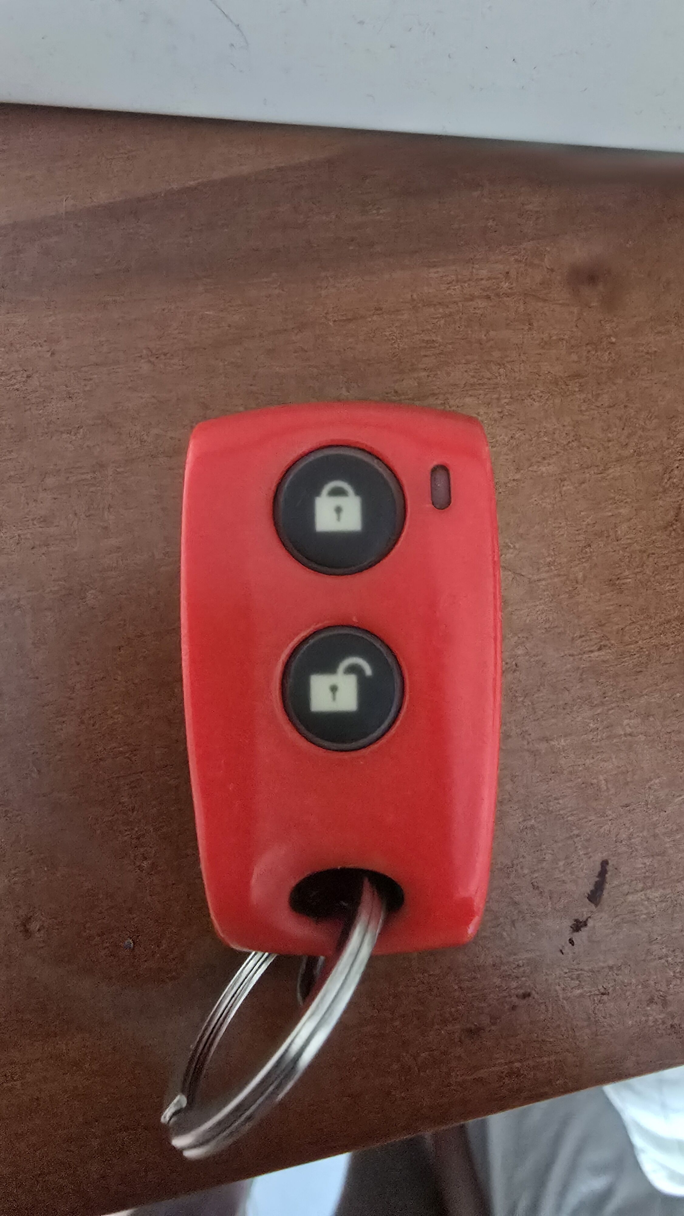

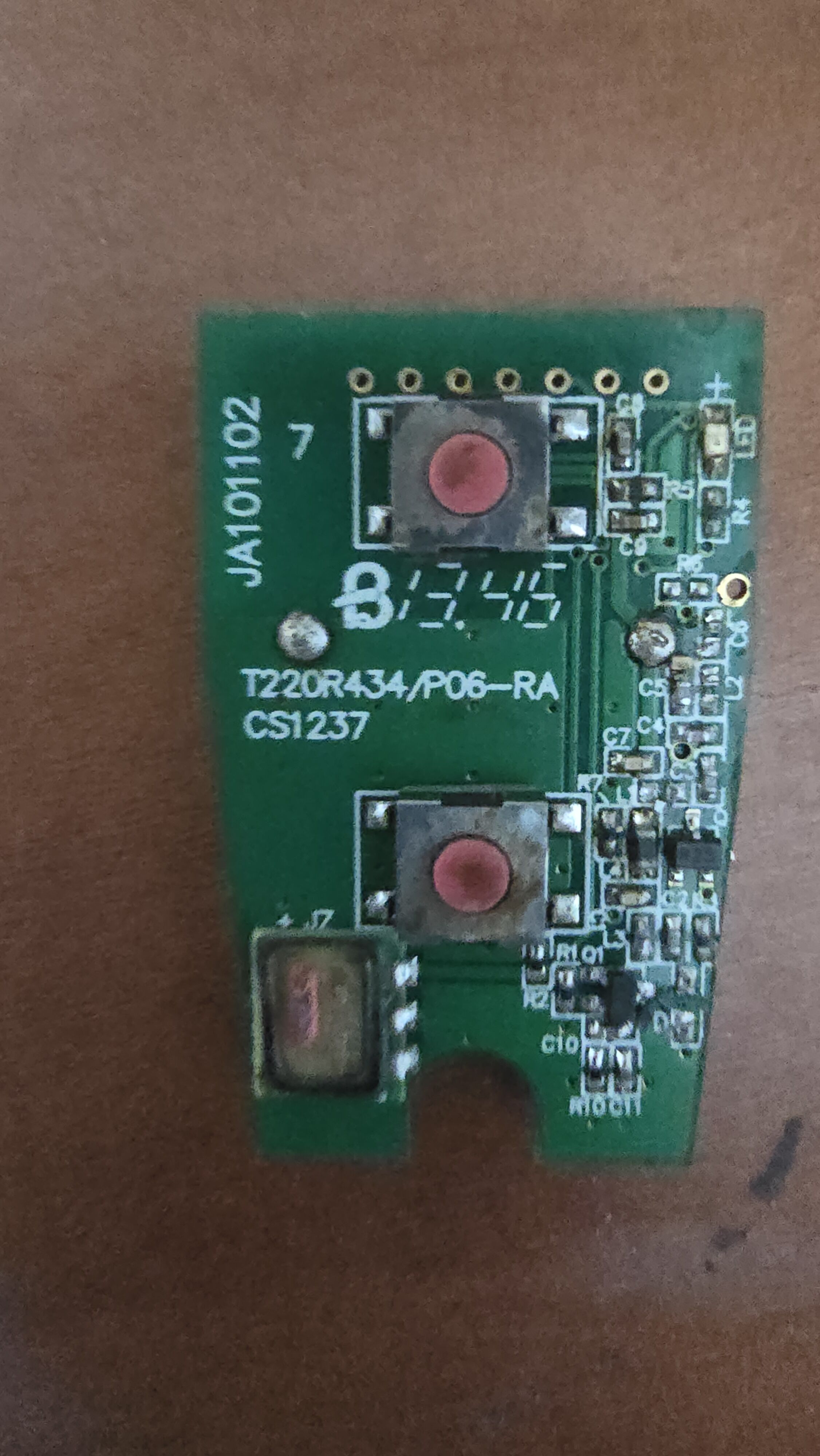

אהלן,
לצערי שלט פתחת רכב השני הלך (כרטיס שלט נפל ושני רכיבים נשברו) הנורה דולקת אבל לא פותח. בדקתי עם מנעולן ולא ניתן לשכפל שלט חדש מהשלט הזה כי הוא לא משדר. הוא המליץ להחליף את המערכת שלטים במקום שמתעסק בחשמל לרכב.
מצרף צילום שלט וכרטיס.
בהנחה שאני האנדי מן וחייב לחסוך (והרכב ישן), האם זה משהו שאני יכול להזמין מאליאקספרס ולהתקין?
אם לא, כמה זה צריך לעלות  והאם יש המלצה למקום בסביבת אשקלון?
תודה לעוזרים!
1. יש להשיג שלטים לשכפול, ואפשר לשכפל גם כשאין שלט פעיל.
חפש בגוגל "שכפול שלט פעמון".
שלך זה "סוג 2", או "חדש".
יש בטח מישהו באיזור שלך שיודע לעשות זאת.
יש אפילו הוראות לשכפול עצמי, אחרי שרוכשים שלט מתאים*.
*קח בחשבון, שאני ניסיתי לאחרונה להתחכם, ולקנות שלט זהה אצל עלי המהיר.
ובכן-תהליך השכפול עובר בהצלחה, כולל כל הצפצופים הנכונים, אבל השלט החדש לא פותח דלתות בסופו....
2. אפשר לעשות לבד. אם אתה אדם טכני- זו לא מנש משימה מסובכת.
העניין הוא, שיש סיכוי גבוה שהמערכת שלך משולבת גם בקודן של הרכב.
אם הקודן עדיין פעיל- קח בחשבון שתצטרך להסיר גם אותו, שזו כבר משימה די מורכבת, ושעלולה להסתיים ברכב לא מניע, אם אתה לא מיומן מספיק.
1.  MITSUBISHI  SPACE STAR 1.2 instyle 2018 <של הזוגית
2. CHEVROLET SPARK LS 1.0 2014 <של הבנים
3. KIA SPORTAGE III 2.0EX 2015 <המצטרפת החדשה לצי
