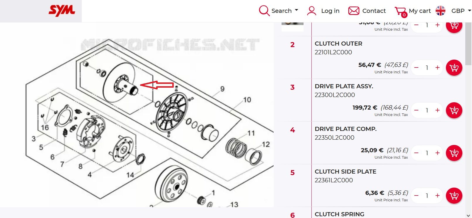

לפני 22 שעות, BoazB11 כתב:
ירייה באפלה...
בפולי האחורי יש מעין בוקסה שעליה יושבות הצלחות, ויש בה חריץ אלכסוני שמעדן את הפתיחה והסגירה.
בהרבה מקרים המכונאים לא מגרזים אותו, בתוך חיפוף או מאמונה שאין מקום לגריז בווריאטור.
צריך לגרז אותו דק שלא יעוף החוצה, אבל שיאפשר תנועה חלקה על הציר.
באחד הקטנועים בעבר זה פתר לי בעייה דומה, ומאז עשיתי את זה כדרך קבע.
בפולי אחורי נקבה יש 3\4 חריצים שנעים על 3\4 פינים שממוקמים בתוך פולי אחורי זכר.
בין החריץ לפין יש גריז ואין לו לאן לצאת (אורינגים + פחית) לכן לא חובה לפתוח ולגרז בכל טיפול.
כשמגזרים את האזור משתמשים בגריז בנדיבות, האזור כאמור אטום.
לפותח השרשור הרעש נשמע מהפולי הקדמי - בית משקולות.
תחליף למשקולות מקוריות ותשים נכון - לפעמים יש להן כיוון ולפעמים אין משמעות לכיוון.
את הבוקסה של הסנדלי סחיבה אתה יכול לקנות בכל חנות כלים.
  • רעיון טוב! 2
נקודה חשובה,
המשולשים היו הפוכים,
ז"ת יש חלק פנימי וחיצוני, צד גדול וצד קטן, המשולשים כרגע יושבים נכון אחרי שתיקנתי, החלק הגדול על החלק המתכתי הגדול והקטן על הקטן,
אך אני שם לב שהמשולשים חופשיים יותר מדי, זה תקין?
