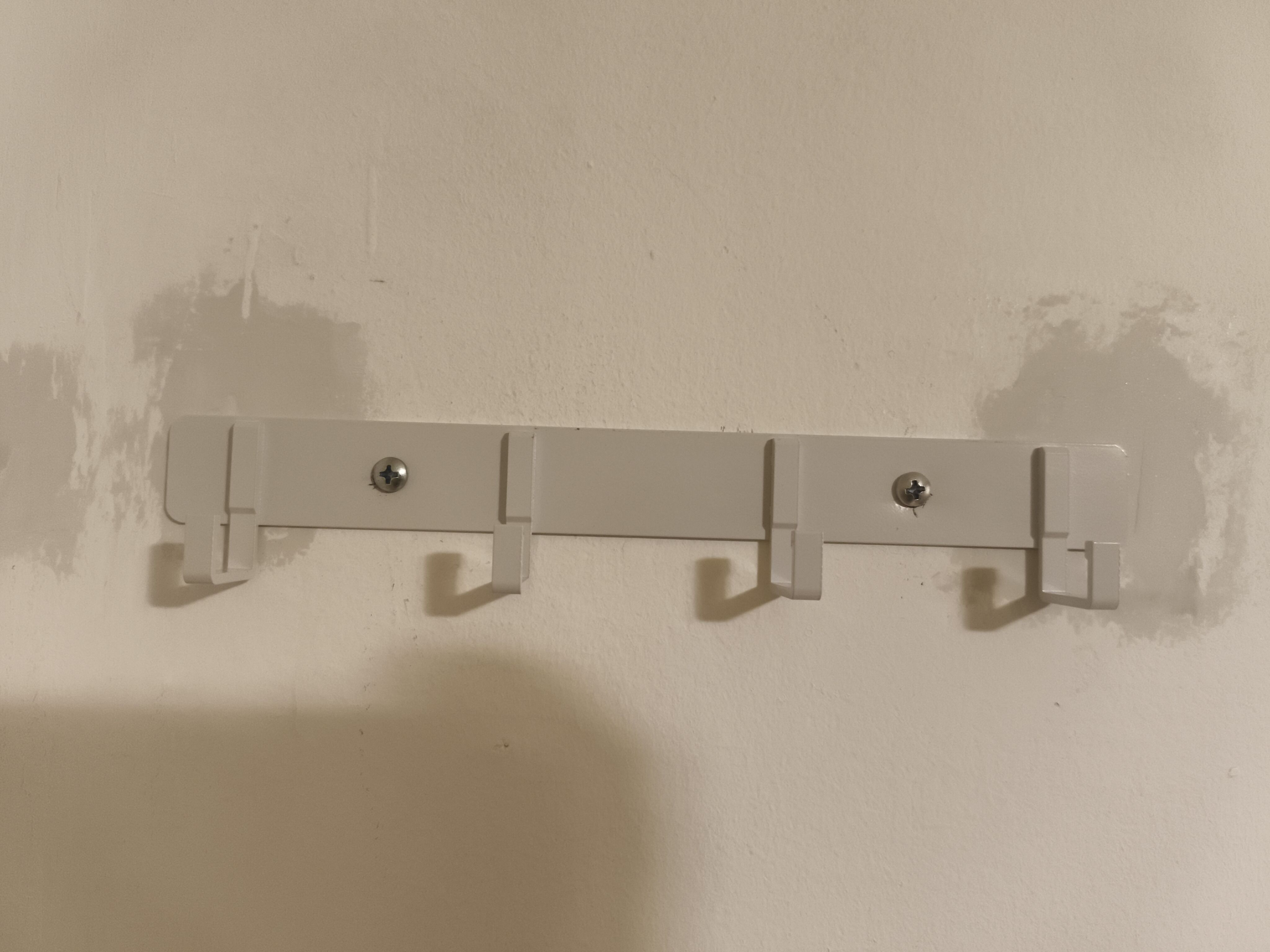

לפני 13 שעות, גולדן191 כתב:
כי זזתי בזמן הקדיחה או שהקיר פשוט ענתיקה? (בניין בן 35-45 בערך)
יש הרבה אפשרויות.
זו שאני חושב שהכי קרובה- קדיחה בקירות מתפוררים כמעט תמיד מייצרת חור גדול מהמתוכנן.
בקירות שאני יודע שהם דרעק מתפורר, אני מקפיד לקדוח מידה אחת קטנה יותר (יש כאלו שירדו 2 מידות, מעולם לא ניסיתי). דהיינו, לדיבל 6 קודח 5 ממ. לרוב זה יוצא בסדר גמור.

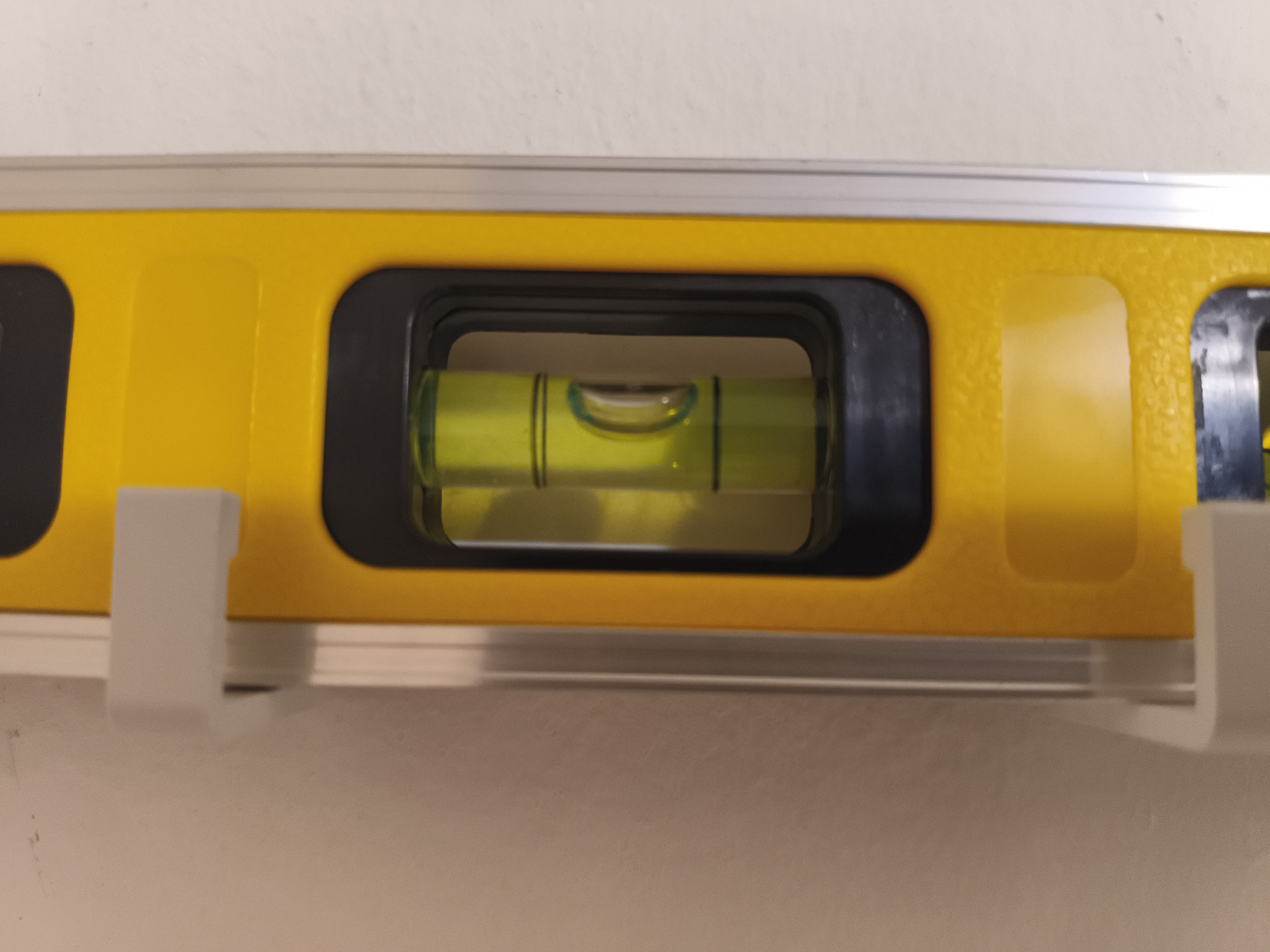

לפני 12 שעות, גולדן191 כתב:
אפשר לסמוך על פלס ב 4$ מעליאקספרס לדעתך?
לדעתי לא ממש, אבל קשה מאד לדעת. רק בהשוואה למשהו שאתה יודע שהוא מדוייק.
התמונה שהעלית ושאלת לגבי הפילוס, לכל פלס ההגדרה של הסטייה שלו- מעלה אחת על פני 1 מטר או משהו כזה. אם זה לא מפריע לך, זה טוב דיו. אם אתה רוצה ויכול, עדיף לשפר- ולו רק בשביל לתרגל להבא.

לפני 51 דקות, ברווז כתב:
את זה גיליתי בעבודה על פרגולה רחבה. בודק שהקורה האופקית מפולסת , מרוצה מהתוצאה. הופך את הפלס ב 180 מעלות (ימין לשמאל) והפלס מראה סטיה קלה. מתקן ושוב הופך ואז הסטיה בכיוון ההפוך (פלס באורך 1 מטר, עלום שם) . מתקן שוב ובודק לפי העין ממרחק של כ 10 מטרים (במעלה הרחוב) והקורה נוטה/עקומה ממש לא נראית מפולסת.
בסופו של דבר לקחתי פלס לייזר עם פילוס עצמי של בוש, ורק אז הצלחתי להגיע למצב שבו הקורה מפולסת וגם ממרחק רואים שאכן כך הוא.

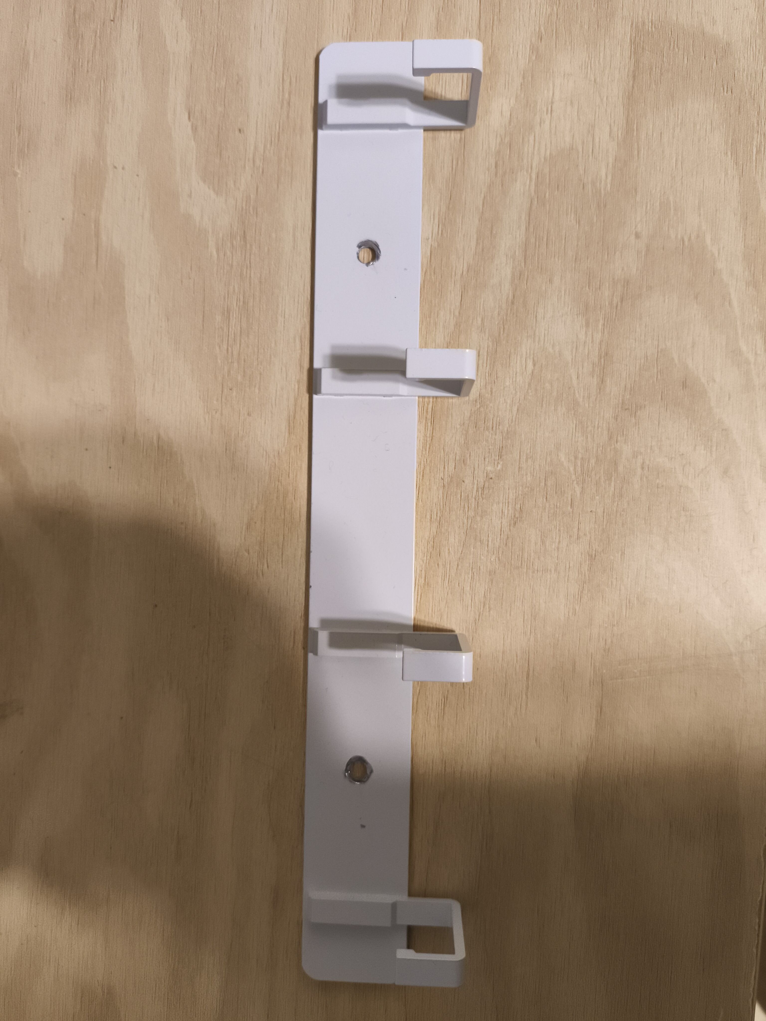

לפני כשעה, גולדן191 כתב:
לא היה לי קל לפלס את זה כי אין לזה עובי
"אין לזה עובי"???
הפלס עובד גם אם משתמשים בו מלמטה, אתה יודע... או מונח על הווים...
ובקרוב גם לשייף עם נייר 125 או יותר מזה קצת
ואז לצבוע (שאריות מלפני הרבה שנים, קלסימו מאתמול)
