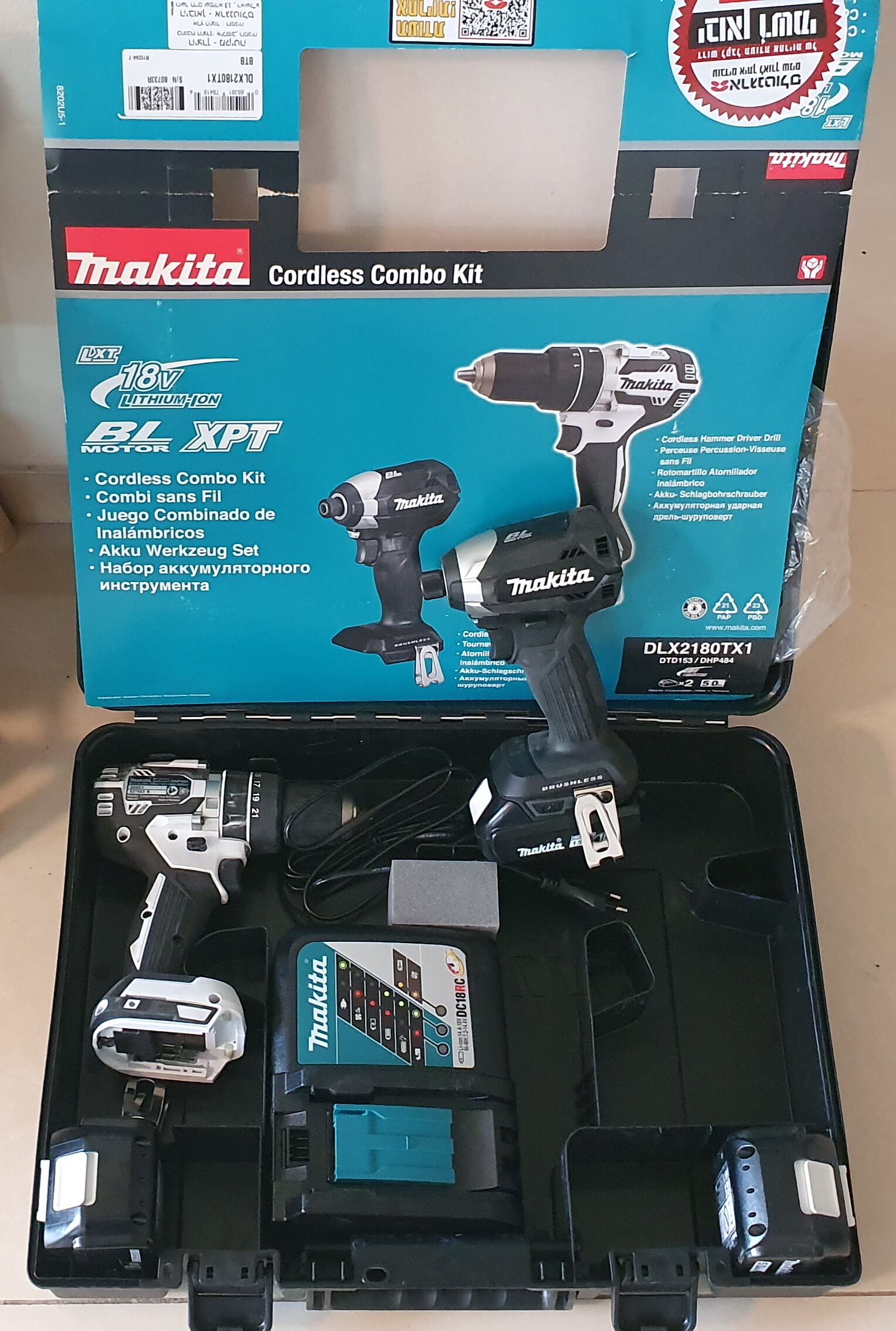

יאללה, מעדכן שסימנתי וי על משימה מספר 2 - נרכש סט של 18V מקדחה דופקת ואימפקט מתוצרת מקיטה רומניה.
2 סוללות 5Ah כמו שמצויין על האריזה המקורית (לא קומבינת 3Ah) מטען, אחריות יבואן רשמי, וביקשתי וקיבלתי מעבר להנחה קטנה גם סוללת 1.5Ah
אני אחפש סט מקדחים רב תכליתי טוב.

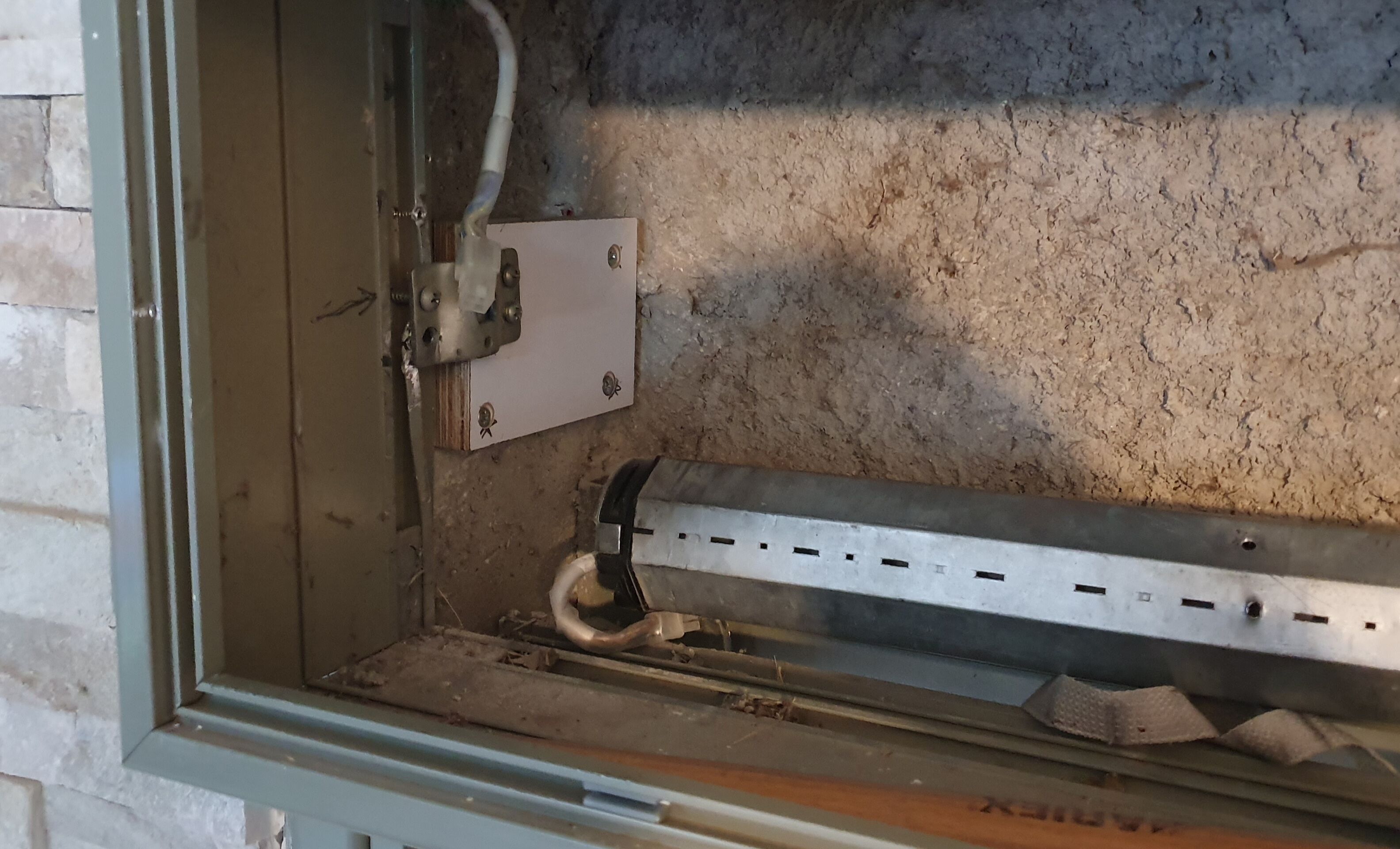

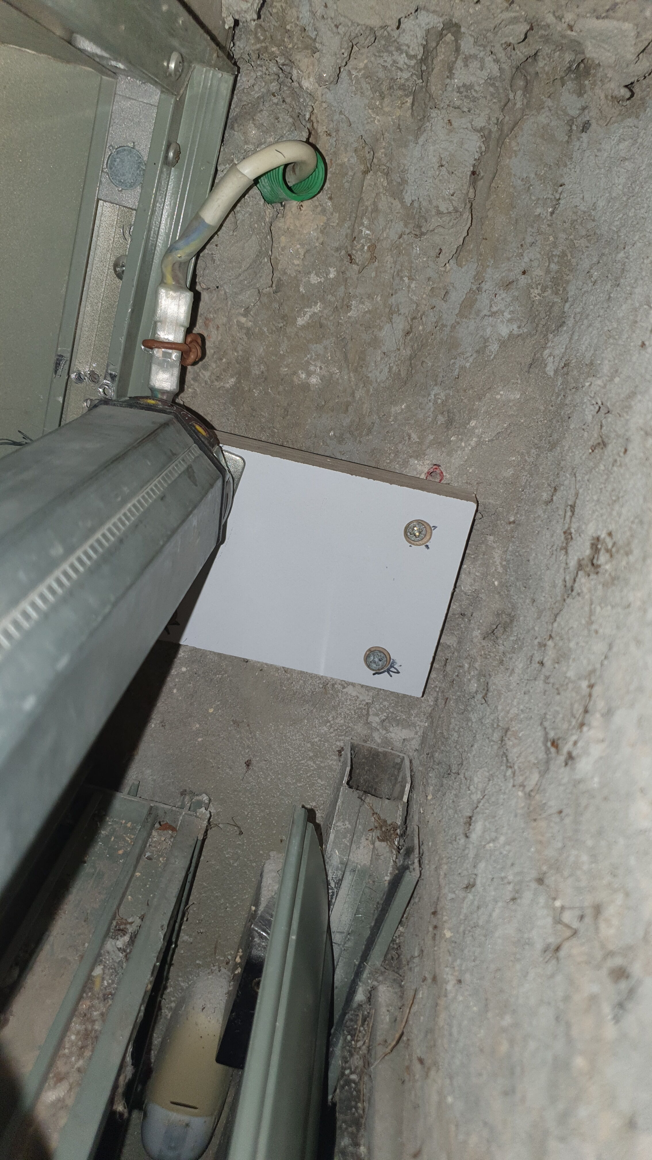

בינתיים עם המקדחי בלאי שיש לי הצלחתי כבר לתקן את התריס החשמלי שדרש חיבור של תושבת סנדוויץ' לבטון אחרי שדורות של חאפרים חיברו אותו עקום. עכשיו זה חזק ומפולס:
עריכה אחרונה על ידי פריג'י
