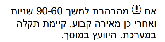

נורת אזהרה כתומה (מהבהבת ואז נהיית קבועה)
אבל כן כתוב בספר רכב שמדובר כנראה בתקלה (אולי סוללה חלשה).
עם או בלי קשר, שים לב שאם אתה מגיע לתחנת הדלק לאחר נסיעה ממושכת, עליך להוסיף מעט (כ-10% מקובל) ללחץ האוויר המומלץ שכן הצמיג התחמם והלחץ בתוכו גבוה באופן יחסי.
בדרך כלל שזה מהבהב זה בעיה בחיישן לחץ אויר אתה יכול לקנות אותו מעלי ולהתקין בפנצריה.לפעמים מחליפים את הגלגלים מאחורי לקדמי אז לא תמיד מה שכתוב לך ברכב זה בהכרח הגלגל הנכון
