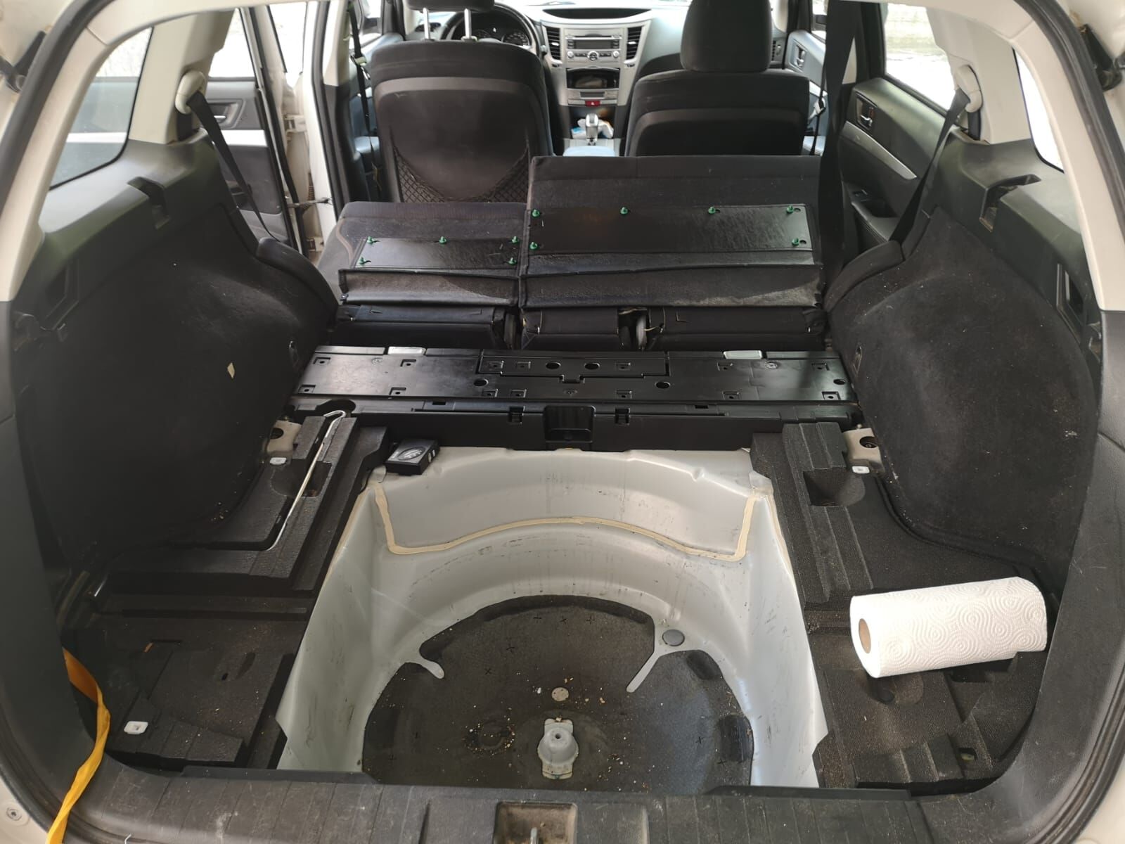

באסה... רשלנות שלי. לא וידאתי שהמיכל קשור.
נשפך להערכתי בין חצי לליטר של שמן מנוע משובח.
ניקיתי כמה שיכולתי עם נייר סופג איך שראיתי את המיכל שוכב,
אבל עדיין כל מה שאני מניח שם נספג מיד בשמן.
החלק המרכזי (המכסה של הגלגל ספייר) נשלף ויוצא, אבל יש גם מעבר לו, עד המשענת של המושב האחורי.
רעיונות בבקשה איך להיפטר מהצרה...
הבגאז' נגיש = רכב סטיישן, סובארו אאוטבק.

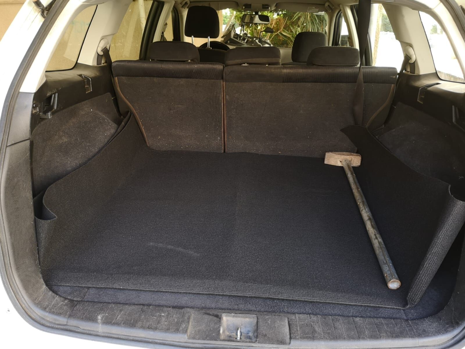

שמח לעדכן שנפתרה הבעייה... :-)
תודה למהנדסי סובארו שתכננו את רצפת הבגאז' מחלקים פריקים.
ותודה לשמשיה שהייתה שם (ועכשיו בפח) וספגה לתוכה כמות יפה של שמן,
ובכלל התכנון כנראה לקח בחשבון מקרים דומים, כי גם החיבור למושבים האחוריים מוגן ביריעה פלסטית,
שגם היא ניתנת לפירוק, אבל יותר מסובך והסתדרתי בלי לפרק. רק לסבן ולנגב כמה פעמים.

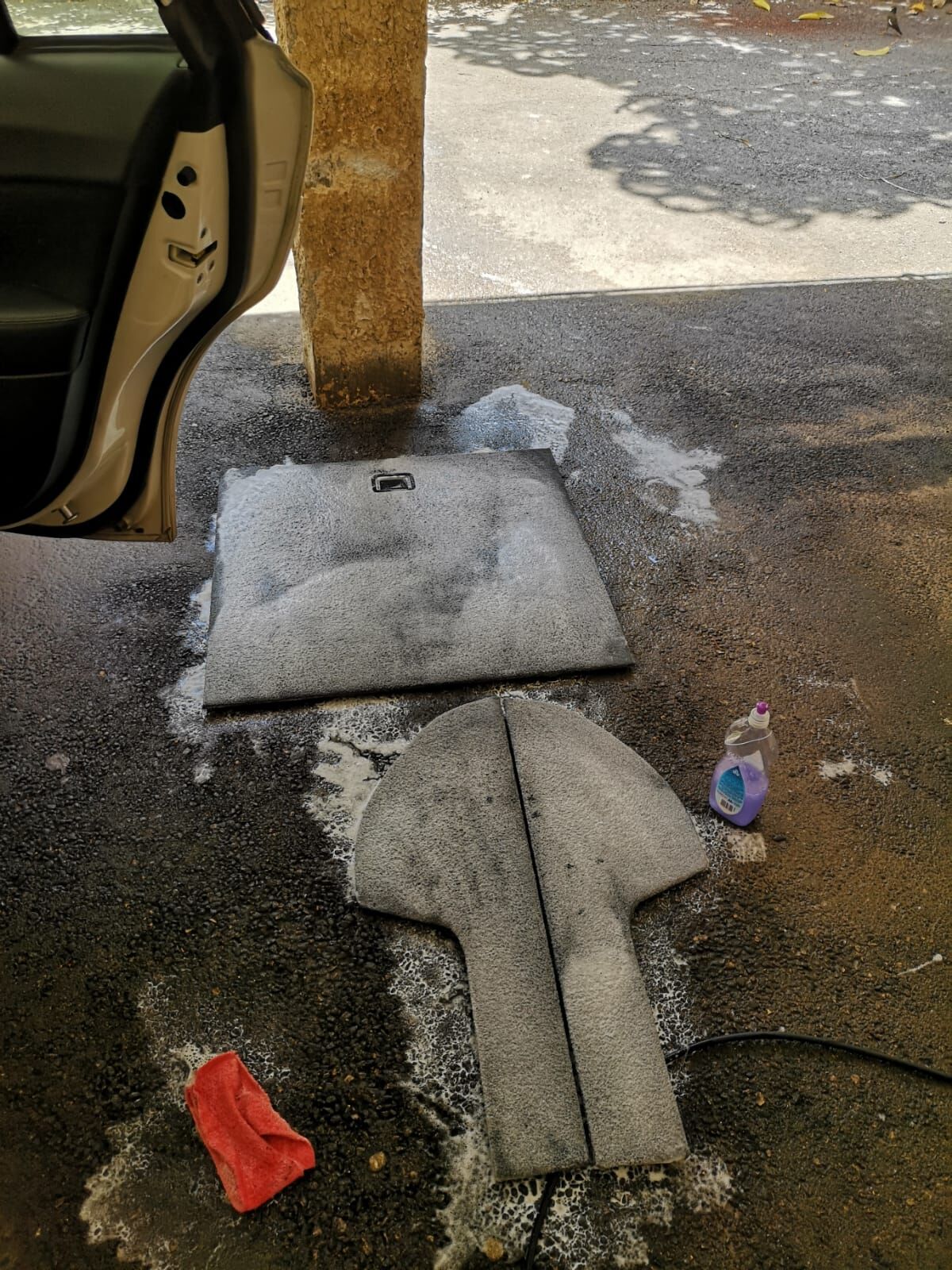

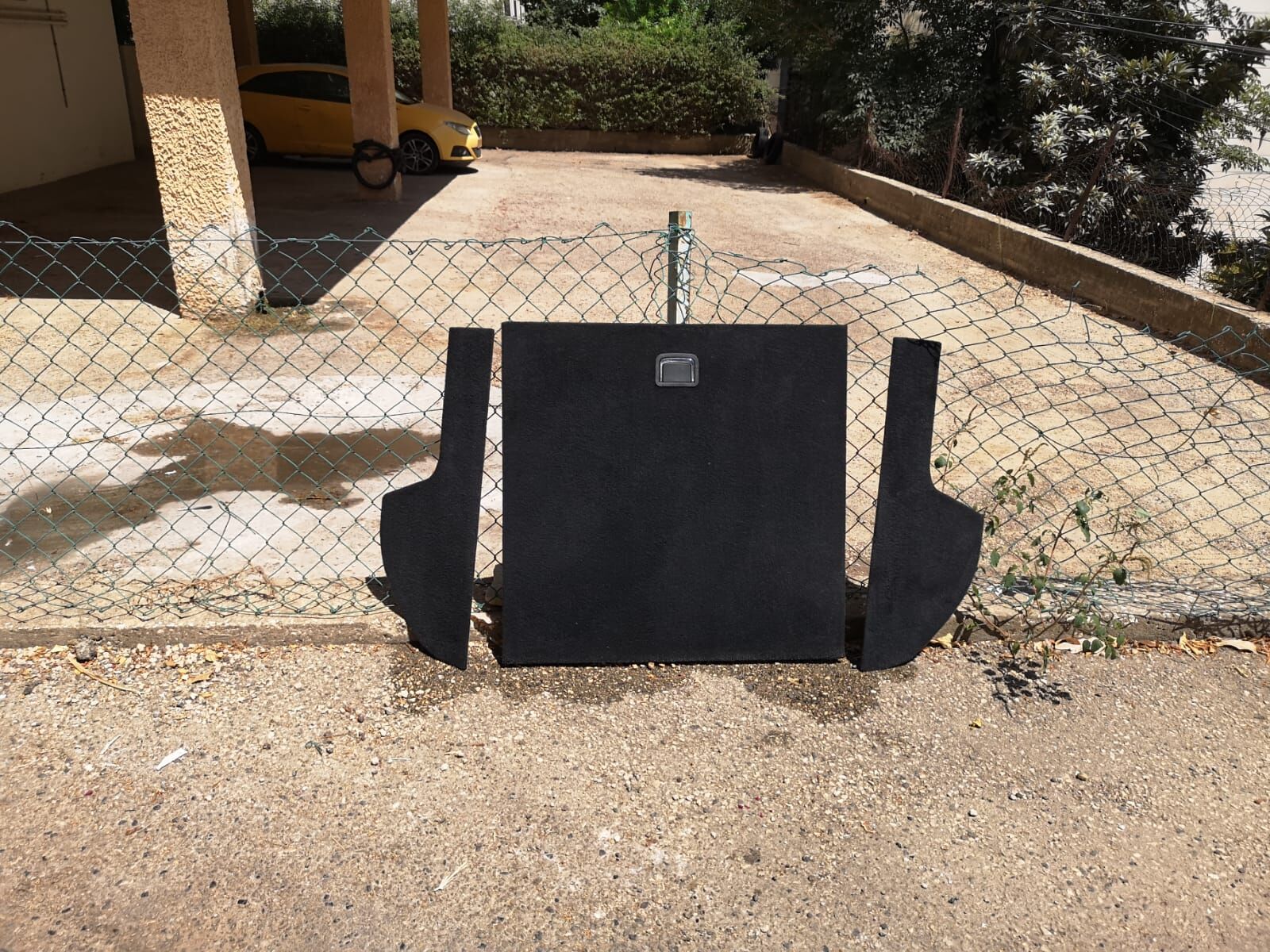

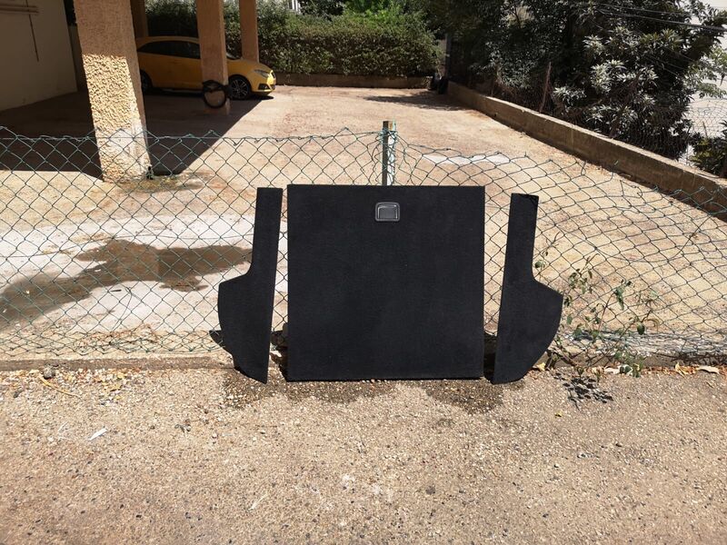

בקיצור: שלפתי את התחתיות (קליל - עם קליפסים), טונה סבון כלים וגרניק, קירצוף עם סקוץ'
ככה איזה 5 פעמים, עד שנראה לי נקי.
ייבשתי בשמש, החזרתי למקום, ושמתי שטיח לבד שחור, שיהיה... (ואת מיכל השמן לקחתי הביתה)
