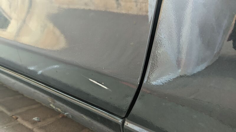

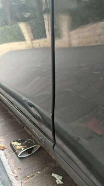

קצת קשה להבין מהתמונה אבל אם הפח חשוף אז כן, צריך לתקן.
זה כבר לא עניין אסתטי, זה יקבל חלודה ויגרום לנזק רציני.

נסה את הננו פוליש וקס של סונקס . מנסיוני עם הרכבים השחורים שלי ,זה עובד מצויין. שים לב שיש מעין עט עם חומר מילוי שמכסה את השריטה .
ראה בסירטון (לא חייב ליישם על כל הפנל, אבל כדאי על שטח גדול על מנת לטשטש את ההבדל של לפני ואחרי).
אם יש לי צ'יפסים קטנים כאלה מאבנים קטנות שנזרקות, הכוונה לנקודות קטנות כאלה שחדרו את הצבע, אני צריך לחשוש מחלודה?
בעיקרון כן, בסופו של דבר זה כנראה יתפוס חלודה ויכול לגרום להתפוצצות של הצבע מסביב.
אבל בניגוד לשריטה גדולה כמו זו, זה יקח כנראה המון זמן ככה שלא צריך להיבהל מכל ציפ של אבן, זה לא דחוף.

לפי התפוזיות המוגזמת, זה רכב שכבר עבר צביעה כך שיש סיכוי שמה שאתה רואה זה בכלל שכבת הבסיס של הצביעה השנייה ולא של הצבע מהמפעל.
  • שבועיים מאוחר יותר ...
 זה נראה באמת כצביעה לא מהמפעל וגם לא בדיוק באיכות טובה
