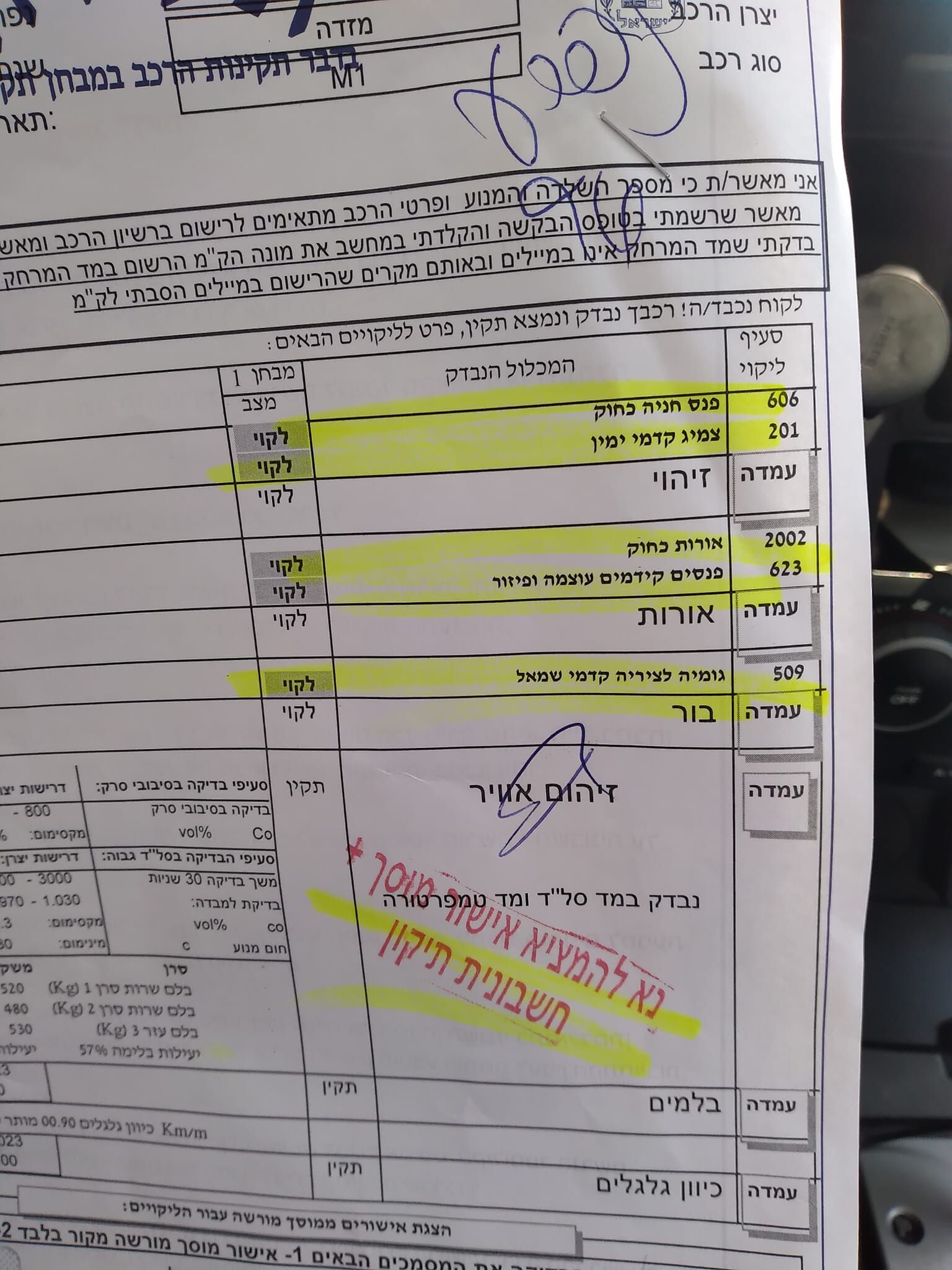

אני יודע לגבי התאורה הראשית שהם אור לבן והם לא מעבירים,אבל מה לגבי האור חניה והלוחית רישוי הם פסלו על זה?
לא הבנתי על מה פסלו אותך
צריכים להופיע בדוח עוצצת הפנס בכל צד ואם תקין או לא
אם לא תקין חייבים להגיד מדוע לא תקין
האם בוצע שינוי והוחלפו ללד או קסנון
אם סתם לבן הם חייבים להבעיר כי יש תקן תאורה האומר בעברית פשוטה אור לבן או צהוב ולכן על פסילה של צבע עליו לתת מדוע לא תקין הצבע למשל עובר 6500 קלווין
האם יש בעיה בהארה עצמה ויכול להיות שיש בעיה בעדשה או בבית נורה כמו יונדאי וקיה
האם הצבע לא תקין ועל זה הוא צריך להביא מכשיר מדידה
לא ניתן פסול ככה במחי יד ללא סיבת הפסילה
ישנן תקנות תעבורה שע"פ הן עובדים
בנוסף על פי תקנות התעבורה צריך שפנס האוחרי יפעלה כאשר אורות הדרך עובדים תבדוק זאת אין עילה לפסילה על אור לבן ואני מצטט את התקן והצבע
(א) לוחית־זיהוי אחורית ב רכב מנועי תואר באוד לבן אשד יאפשר ראיה טובה של הלוחית וקריאת הרשום עליה ממרחק של 20 מטר ל פחות בזמן תאורה ובמזג אויר נאה ו בתנאי שהאור האמור יהיה מכוון ל הארת הלוחית ב לבה (ב) מ ערכת ההפעלה של ה ארת לוחית־הזיהוי תהיה כזו שהיא תואר כאשד יידלקו פנסי החזית או פ נסי הרוחב ופנסי החניה.
הייתי דורש מהרב בוחן להגיע ולמסור לי את סיבות הפסילה ושיבדוק בעצמו זו זכותך וחובתו
אור חנייה חייב להיות לבן או צהוב גם עפ התקינה
ושוב אם שינית ללד או קסנון זוהיא עילה אבל הוא חייב לתת את סיבת הפסילה
אם זהוא מכון שאתה חושב שבעייתי אני הייתי מחליף מכון לזכרוני מ2020 אפשר להחליף מכון לבדיקה חוזרת
לפני 5 דקות, דור-ל כתב:
האור חנייה הוא לד לבן של פיליפס,גם האור דרך זה פיליפס לבן כנראה שלא מאיר מספיק חזק
אם לא מאיר מספיק חזק צריך להיות רשום עוצמת ההארה בקובץ של הבדיקה ימין שמאל גבוה נמוך
רשום על מה ההכשלה, אורות חניה ופנסים אינם כחוק.
תחליף גומיה לציריה השמאלית, תחזיר את הנורות המקוריות ותנסה לעבור טסט חוזר.
תאורת לד אסורה גם בתאורת חניה אלא אם היא מקורית מהיצרן.
הנורה הראשית ברכבך, ככל הנראה, כזו שקיים בה גוון כחלחל. נורות אלו תאורתן לקויה וערפילית.
הבוחן זיהה את הנורות הראשיות ואת עוצמתן הלקויה ולא טרח ללחוץ על מכשיר הבדיקה כדי לקבל נתונים, אלא פסל באופן ידני(קיימת אפשרות כזו והיא מותרת).

שוב, הוא העביר את המכשיר על פני הרכב אך לא לחץ על הכפתורים שעליו כדי לקבל קריאה.
הבוחן זיהה שהתאורה לקויה על פני המסך שבמכשיר הבדיקה, ואז פסל את הרכב במחשב באופן ידני.

מניסיון, לפני כל טסט תחליף למנורות הרגילות ותחסוך לעצמך את הסעיפים המגוחחים האלו.
גם אותי פסלו פעם על כל האורות האחרים באוטו חוץ מהראשים (שדווקא הם לא לד)
בתאריך 23.7.2023 בשעה 16:25, דור-ל כתב:
הוחלפו 2 של מישלין,אחליף את האור חניה והאור דרך ונבקש פירוט על מה הייתה ההכשלה
רשום לא המצאתי
