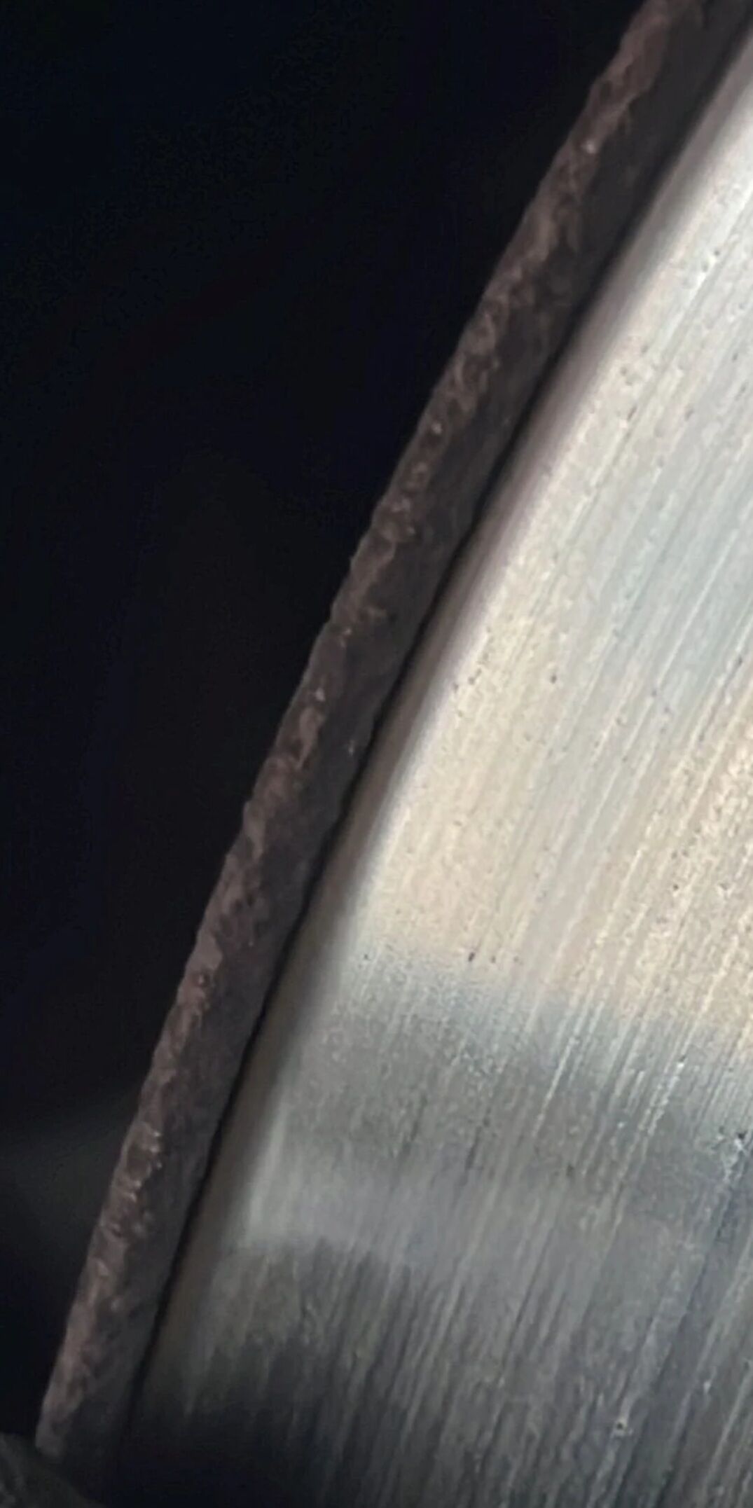

אהלן חברה , אני לקראת החלפת רפידות
האם לדעתכם המדרגה כבר דורשת החלפה או שזה הסדר?
יש לציין שאין רעידות של ההגה בבלימה
לפני 25 דקות, IsraCar כתב:
במוסך מודדים עם קליבר, יש מידת מינימום.
וואלה לא מדדו, פשוט אמרו שהצלחת דקה וחייבים להחליף
הקנט נראה כבר משמעותי, והמוסך לוקח בחשבון שהצלחות יישחקו עוד יותר עד לטיפול הבא, בטח יירדו מעובי המינימלי עד להחלפת הרפידות הבאה. אם צריך להחליף רפידות, הייתי מחליף צלחות כאלה גם באותה ההזדמנות.
יחד עם זאת, היו צריכים למדוד.
לפני כשעה, IsraCar כתב:
לפני 51 דקות, vladclar כתב:
ברצינות? עוד לא נתקלתי במוסך כזה.
כל מוסכניק שרואה כמה כאלה ביום יודע לזהות בעין האם צריף החלפה, לא מודדים אם זה הגיע למינימום כי מחליפים לפני שזה מגיע לקצה.
כמובן שהמוסכניק יכול גם לשקר כדי להרוויח עוד כמה גרושים, אבל זה כבר עניין אחר, גם אם הוא מודד הוא יכול לעבוד עליך.
למראית עין, כן - צריך להחליף.
אני מהמר שאם תמדוד, אתה תראה שאתה פחות ממידת המינימום של הצלחת.

לפני 12 שעות, chezik כתב:
מוסכניק ש"רואה בעין" לא שווה את ה 400 ש"ח לשעה שמשלמים לו על עבודה.
בטיפול הראשון של הרכב שלי (אחרי שנה) אמרו לי במוסך מורשה של רנו שצריך להחליף דיסקים כיון שהם כבר שחוקים. כשהתפלאתי איך מחליפים דיסקים אחרי שנה, הם אמרו שזה תלוי באופי הנסועה. הלכתי למוסך אחר (גם מורשה) ששם כן מדדו, ואומנם היתה מדרגה קלה אבל הדיסק היה קרוב יותר למידה של חדש מאשר למידת המינימום. בסופו של דבר הוחלפו הדיסקים אחרי בערך 3 שנות שימוש (כלומר שנתיים יותר מהזמן שבמוסך רצו להחליף), כשהם הגיעו קרוב למינימום (במדידה!).
כשמדובר על צלחת בת שנה, אפשר להבין את הספק. כשמדובר על צלחת שכבר החלודה זוחלת לכיוון הרפידה ויש שם מדרגה בעומק של מכתש רמון, אתה לא צריך כלי מדידה.

לפני 4 שעות, Fazer כתב:

תודה רבה לכולם
את האמת שאני לא יכול לבוא למוסכניק בתלונות שהוא לא מדד, הוא בסך הכל ביקש 200 שח על ההחלפה שלהם ואת הצלחות אני לא קונה ממנו.
את האמת שגם במוסך צ’מפיון אצל אמא שלי ברכב אמרו לה שצריך בלי מדידה. וזה המוסך המרכזי שלהם.
הכל מקרה בערבות ההמלצות פה הזמנתי צלחות חדשות
תודה לכולם
