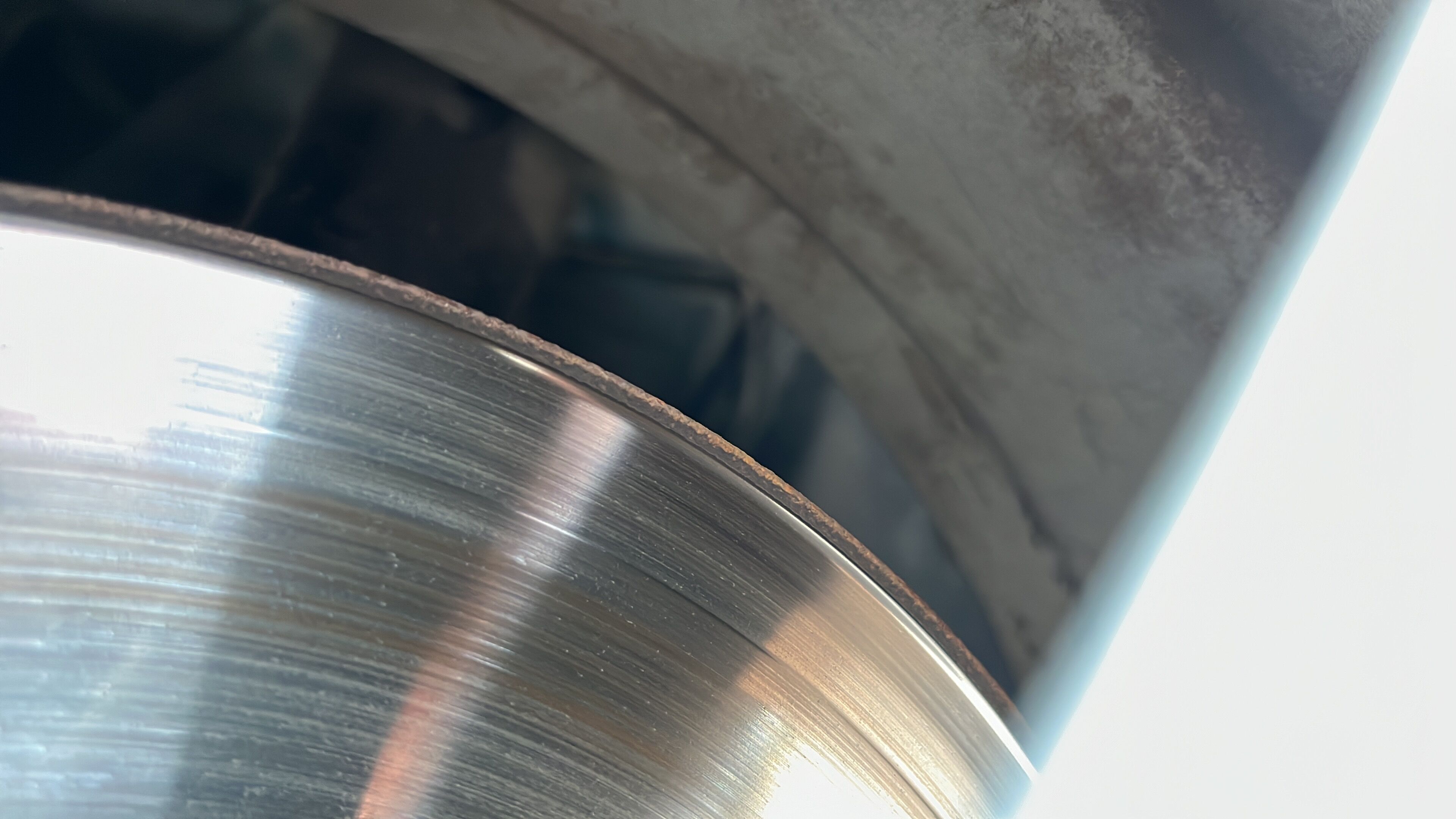

אהלן חברה , אני לקראת החלפת רפידות האם לדעתכם המדרגה כבר דורשת החלפה או שזה הסדר? יש לציין שאין רעידות של ההגה בבלימה
