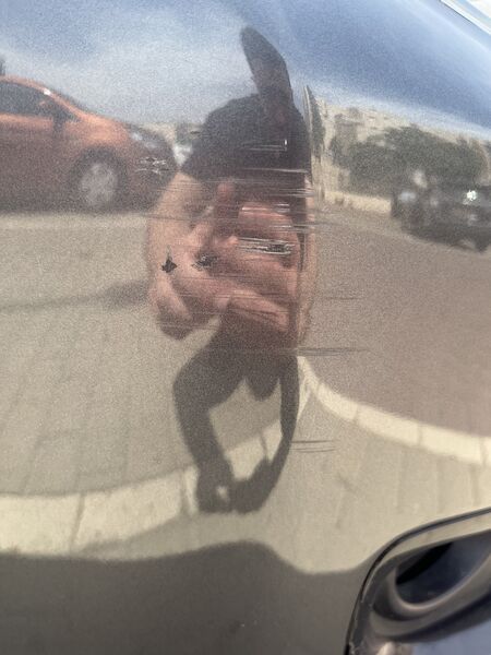

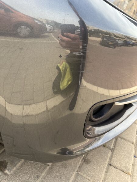

  4. האם מפרקים את הטמבון בצביעה? מה צריך להיות מחיר של דבר כזה במקום מקצועי (סדרה 3) אולי אז אוותר על זה , כי מלבד השפשוף הזה הטמבון פיקס האם לדעתך שיוף ופוליש יכול לעזור לטשטש? תודה רבה אחי . אתה צודק, יש לי גם דבר כזה מאחורה שפחות מפריע לי, אבל טמבון קדמי זה הכי מפריע לי שם שריטות
  5. חברים שבת שלום יש איך לתקן דבר כזה מבלי לפרק ולצבוע את כל הטמבון? סדרה 3 צבע אפור מטאלי אין שבר רק שפשוף, חלק לבן וחלק השחור התקלף לגמרי הצבע אפילו הצעות איך להעלים רק את הלבן אני אשמח
  6. וואו חשבתי שהחלק עצמו יעלה איזור ה300 שקל (לא במורשה במוסך רגיל מתמחה) זה לא סך הכל כמה גומיות?
