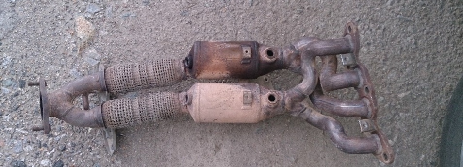

אהלן,
האם מדובר על החיישן חמצן שיושב לפני ההממיר או אחרי הממיר ?
חלק אומרים שbank2 זה החיישן חמצן שיושב אחרי הממיר,
וbank1 זה החיישן שיושב לפני הממיר.
האם מדובר על החיישן הקדמי או האחורי?
בגוגל התשובות חלוקות.
עריכה אחרונה על ידי FlicK
נשמע מוזר שזה כתוב כך,
BANK - אין לי מושג איך קוראים לזה בעברית, אבל הכוונה לבנק צילינדרים, אם יש לך מנוע V, אז יש לך 2 בנקים, אם מנוע טורי אז רק בנק 1
סנסור 2 זה אחרי הממיר
כבר חתמתי...
מדובר בחיישן אחורי - אחרי\בתוך הממיר.
SENSOR1- חיישן קדמי.
SENSOR2- חיישן אחורי.
BANK מתייחס לבלוק צילינדרים.
במנוע בעל 4 צילינדרים יש רק BANK1.

לפני 39 דקות, tribel כתב:
פחות מבין את ההיגיון.
סעפת פליטה על שני ממירים, ממיר אחד לכל זוג צילינדרים (1+4 ו 2+3) ולכל ממיר יש שני חיישנים.
במה זה עדיף על סעפת רגילה עם ממיר אחד, אני לא יודע...
לפני 23 שעות, Buki כתב:
אני גם לא יודע להגיד תשובה מדויקת על זה.
אני יכול רק לנחש שככה הוא "מנתר" בצורה יותר טובה את הבלאי של הרכב.
זאת אומרת שאם למשל בפוקוס 2(קיים ממיר אחד על ארבעה בוכנות) - אז כל הצלינדרים על ממיר אחד- ברגע שיש זיוף באחד מן הצלינדרים- אז הוא ישרוף את הממיר בסופו של יום.
במקרה הזה- בפוקוס 3 - אם קיים תקלה בצלינדר 1 - אז יילך תיאורטית רק ממיר אחד מתוך השניים הקיימים.
כנ"ל מנתר את התערובת בשתי הצלינדרים (על ידי חיישן אחורי) ולא בארבעתם.
פשוט לכאורה יותר מדויק
(זה ניחוש) אבל נראה לי דיי קרוב למציאות.
עריכה אחרונה על ידי barak5915
לפני 5 דקות, barak5915 כתב:
יכול להיות, מה שמעניין זה שבפוקוס 3 אותו מנוע 1.6 רק גרסת הספק 105 כ"ס ולא 125 שנמכרה בארץ, יש את הסעפת הרגילה עם ממיר אחד.
לדעתי השתמשו ב 4 חיישנים ושני ממירים כי מנוע 125 כ"ס מזהם יותר ממנוע 105 כ"ס וכך הם הצליחו לפקח באופן מדוייק יותר על התערבות ולהוריד את הזיהום.
גם ניחוש כמובן...
לפני שעה, Buki כתב:
גם ניחוש כמובן...
לא מכיר פוקוס 3 מנוע 1.6 עם ממיר בודד, יש את מנוע 1.6 כפול ויש מנוע 2.0 בודד.
לפני 3 דקות, barak5915 כתב:
נכון, הגרסה עם הממיר הבודד 1.6 לא יובאה לארץ.
כשחיפשתי תמונה של הסעפת ראיתי שיש עם אחד ועם שניים, הספק 125 כ"ס זה שני ממירים, הספק 105 כ"ס (שלא יובא לארץ) - ממיר אחד.
לפני כשעה, Buki כתב:
מעניין שלח תמונה בפרטי אני מניח שהם כמו פוקוס מנוע 2 פורד מונדיאו וכו, גם פוקוס 2 מנוע רגיל ועם בודד כנראה זה סגנון דומה
