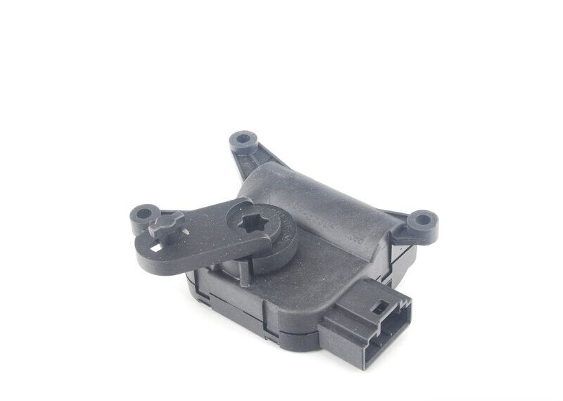

התופעה כנראה מתרחשת בגלל סרוו תקול של מדף עירבול בצד ימין.
התופעה מופיעה רק ברכבים עם בקרת אקלים בעל שני איזורים קרי קביעת טמפ' שונה לצד הנהג ולצד הנוסע.
אני ממליץ לך לקפוץ למוסך רון ולבצע סריקת תקלות בכדי לחלץ קוד תקלה ואז ניתן לקבוע כמעט בוודאות מה הגורם לתקלה.

לפני 4 שעות, מרק10 כתב:
זה מסובך להחליף? איפה הוא ממוקם?
