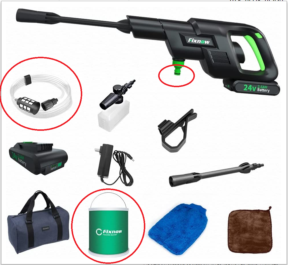

בגדול, אמור להיות כתוב- זה פיצ'ר מוכר, כך שלא יפספסו הזדמנות להציג אותו (בעוד שמצריך חיבור לצינור די יוסתר, למשל במשפט כמו "חיבור קל ופשוט לכל צינור\לכל ברז)".
מעבר לזה, הנה רמז עבה שניתן להסיק מתמונת המוצר:
אחרי שזה נאמר, כשחיפשתי את הטקסט בעמוד המוצר באמאזון זה דווקא לא היה רשום - אז הלכתי לסרטוני הדגמה שלו. שם ניתן לראות את זה בבירור.
מקווה שעזרתי.
