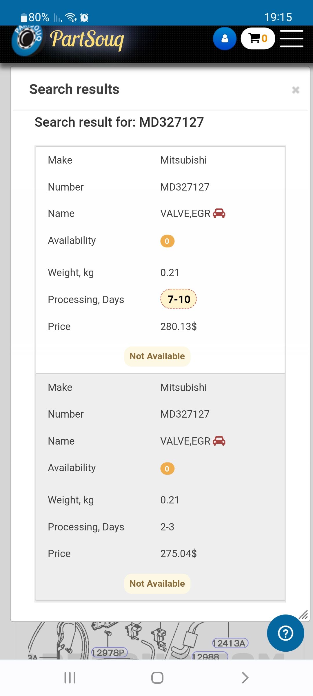

מצאתי לך אחד, לא זול לצערי:
https://www.ebay.com/itm/254908956039?epid=1122777802&hash=item3b59c1fd87:g:7c4AAOSwP0Rg37ax&amdata=enc%3AAQAHAAAAoB2FOVSGEM14Vyyzb2WaZbiPqqgK3d%2FIJAGYenbA%2FKOwyb8YDsVVyhILXFR29T9vOI54nnzGLQU5atRm9a1GhUXAwJZWG5yCdsbdz1U0utOd9LjPqx5Yecd8Hjhh%2BQdsF7ZAna%2BYczzgtICrpP8SGqdnXzNsaQ2NTtUKPwtDaVXR9Ub9Cx5KZxmijQ3%2BBuc9eM0gef7l%2BdP1eJwXpAQyqvQ%3D|tkp%3ABk9SR5Lz4PjCYA

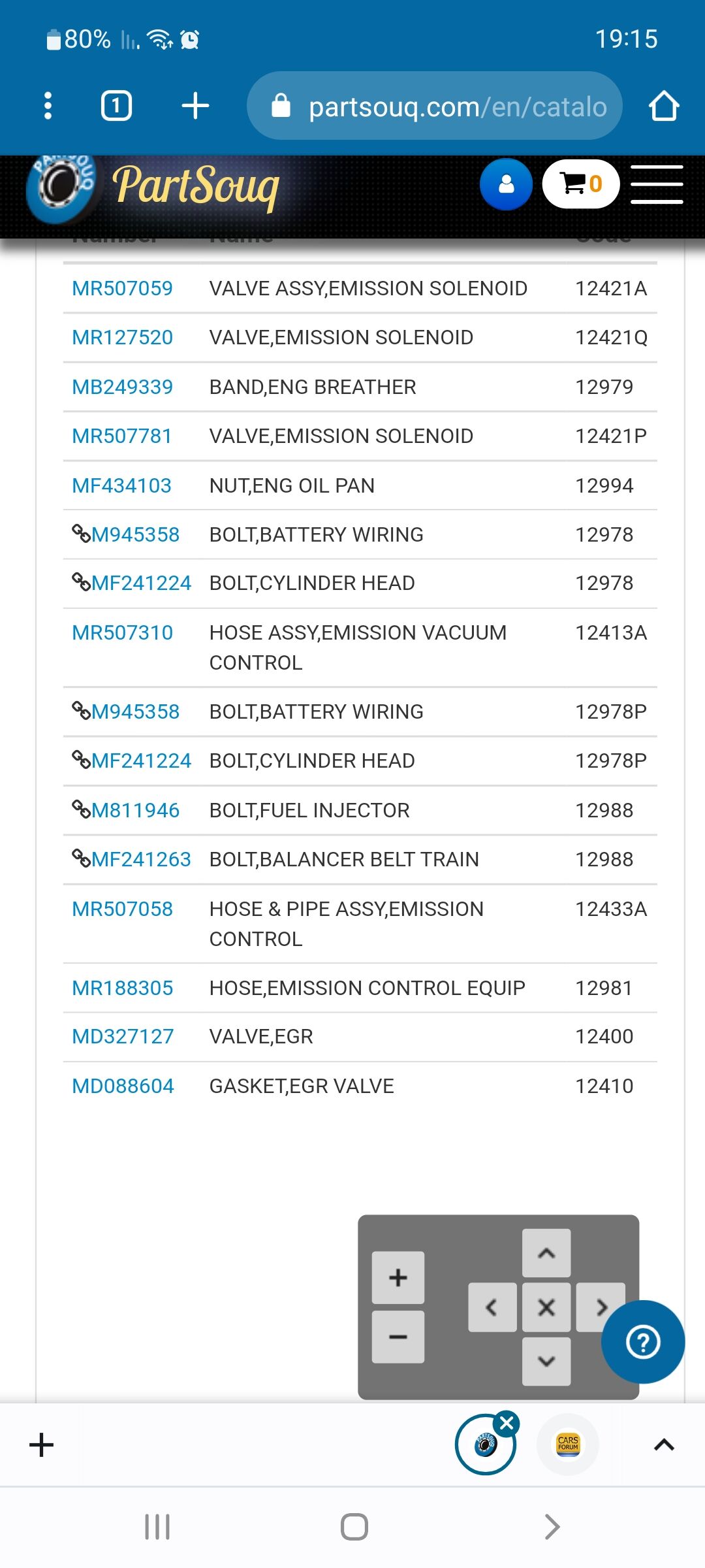

לפני שאתה רץ להזמין, בתחתית שך העמוד יש מק"טים תואמים, ושלך בינהם, אני הייתי מנסה לבדוק את הזמינות של המק"טים האחרים, אולי שם המצב יותר טוב:

מיראז' היה לנסר אם זכור לי, אבל לפי ריבוי המק"טים והכל השותפות עם קרייזלר, כנראה זהה לכריזמה כי נושא את אותו המק"ט של היצרן

טוב החלק הוזמן והגיע. עלה כולל מיסים 220 דולר.
השתחרר בלי בעיות ובלי דמי אחסנה
