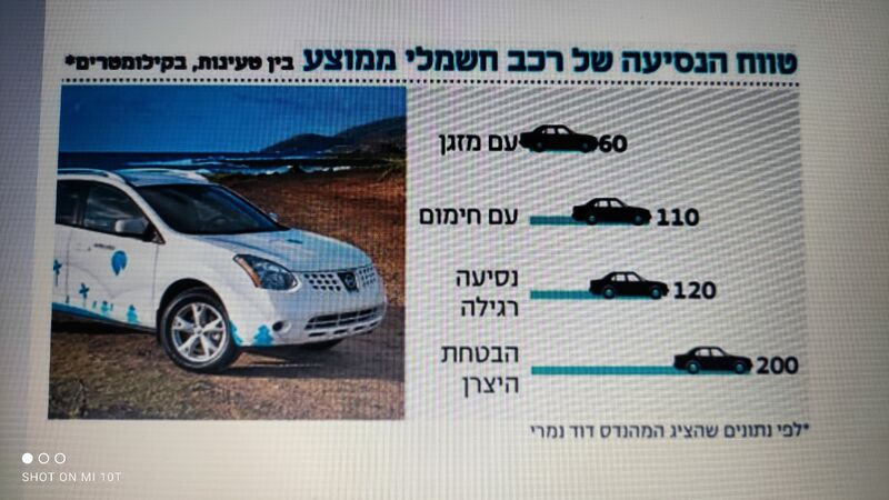

אני התייחסתי נטו למה שנרשם, דהיינו, "הנסיעה בעליות לירושליים". עם מזגן ו 4 אנשים ברכב.
ולהפתעתך הרבה, המזגן מאוד משפיע על צריכת האנרגייה. וזו כבר עובדה מבוססת.
כבר יצא לי לנהוג על כמה חשמליות, [גילי, MG], וישבתי בהם לאחר טעינה מלאה.
בהפעלת המזגן, עוד לפני שזזתי מטר עם הרכב, כבר ראיתי ירידת טווח על הצג.
10-15% זה מה שאני ראיתי. לדעתך זה ירידה שולית? שיהיה.
יש כאלה שראו "קצת" יותר מזה. אולי הם טועים.

לפני 30 דקות, yossiaviel כתב:
זה אותו דוד נמרי שאומר שמספיק להחליף צמיגים כל 10 שנים?
בלי קשר הגיוני מאוד שמזגן ישפיע על הסוללה. הרי מאיזה מקור אנרגיה הוא יפעל? ברכב בנזין זה משפיע על סביב 5-10 אחוז בצריכת הדלק, הגיוני שיהיה די דומה גם ברכב חשמלי.
מאיפה הצילום מסך הזה, ולאיזה רכב זה מתייחס?
מעניין באמת אם היה שרשור של בעלי רכב חשמלי שמדווחים את הטווח ברכב שלהם לפי אופי הנסיעות.

הנה מאמר בנושא מיזוג אוויר וחימום במכוניות חשמליות.
https://www.modelon.com/air-conditioning-system-heat-pump-design-for-electric-vehicles/
במיזוג אוויר הטווח יורד בין 5% ל-15. בחימום 30% ומעלה (כי אין מנוע בעירה פנימית שמייצר את החום)

בתור תושב של מדינת תל אביב, אני חייב לציין שזה הפוך. מיזוג הרכב בקיץ הישראלי הרבה יותר קריטי לטווח מהקצת חימום שנדרש בחורף.
אבל מאוד ייתכן שלתושבי ההר הדברים יהיו הפוכים, גם בגלל הקור וגם בגלל שהטעינה הרגנטיבית מוגבלת בזמן שהסוללה קרה, כך שהטעינות בירידות לא יעילה מספיק.
הנה כתבה פחות טכנית - ניסוי על טסלה מודל 3 עם חימום - ירידת טווח של 15% עם חימום ושל 26% עם חימום יותר משמעותי (כולל חימום מושבים)
https://www.caranddriver.com/news/a31739529/how-much-does-climate-control-affect-ev-range/
לפי הכתבה הזאת, נסיעה בחום של כ-35 מעלות עם מזגן פועל תוריד את הטווח בכ-17%
https://blog.evsolutions.com/electric-vehicles-in-hot-weather
אני מניח שהשני יותר רלוונטי לארץ
