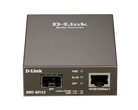

אתה צריך לקנות ממיר מדיה (SFP לנחושת) בכ-100 ש"ח.
מתאם SFP תקבל מבזק תמורת 180 ש"ח.

ממיר מדיה ומתאם SFP הם שתי חלקים שונים, נכון?

כן. מתאם SFP משמש כשקע לסיב אופטי:
Blackmagic Adapter - 12G BD SFP Optical Module - VideoExpert.eu
בממיר מדיה יש שקע SFP שלתוכו מכניסים את המתאם שלמעלה:
רכזת רשת / ממתג D-Link DES-1005C

אתה צריך ממיר מדיה (80 שקל) ולרכוש מהם SFP (180 ש"ח).
בראוטר שלך כל מה שאתה צריך לעשות זה להגדיר חייגן ונגמר הסיפור. אותו דבר אני מחובר בפרטנר, וכך גם הייתי בסלקום.
