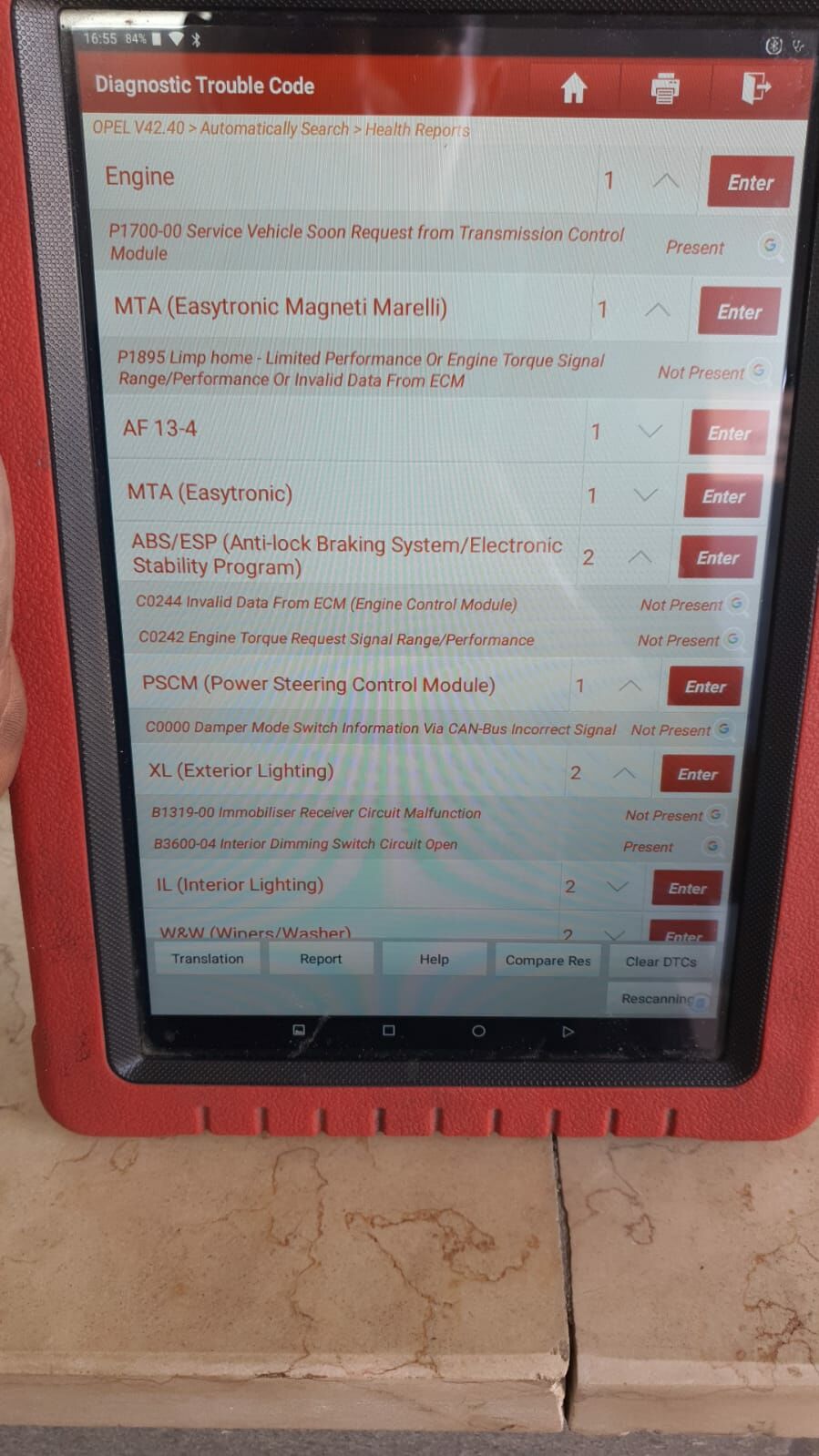

שלום חברים,   יש לי תקלה ממש בעייתית ברכב ולא המוסכניק ולא אפחד מצליח להבין את מקור הבעיה, בהתחלה מצאנו שהשסתום אדי דלק שבור אז החלפנו לא עזר, לאחר מכן כל חיבור של המחשב לטאבלט לא מוצא תקלה משמעותית חוץ מתקלות BUS גם כשמחובר בנסיעה חשבנו שאולי המערכת מולטימדיה  עושה קצר אז ניתקנו ונסעתי ועדין לא עוזר המוסכניק הרים ידיים אחרי שבטעיים של נסיון יש פה סרטון שמראה את התקלה בשיאה.   זה מתחיל במנורת צ'ק אנג'ין וממשיך ל esp הפעם לא רואים בסרטון אבל זה קודם לבעיה הפיזית, זה קורה על כל ההילוכים d 123 בעמידה האוטו נותן כאלה מכות כאילו המנוע מנסה לבעוט בי הולך ובא. אם אני מכבה ומדליק הבעיה נעלמת לזמן קצר ואז חוזרת אשמח לעזרתכם כאן חברים

המוסכניק ממש סקרן כמוני הוא שלח לי את התצלון של הטאבלט
בסרטון רואים נורת תקלות מהבהבת משמע תקלת שריפה בצילינדרים(למשל פלאגים או סליל הצתה) ולאחר מכן מחשב הabs מתריע על תקלה של מומנט מנוע שגוי, בקיצור נורת הabs דולקת בגלל תקלת מנוע.
