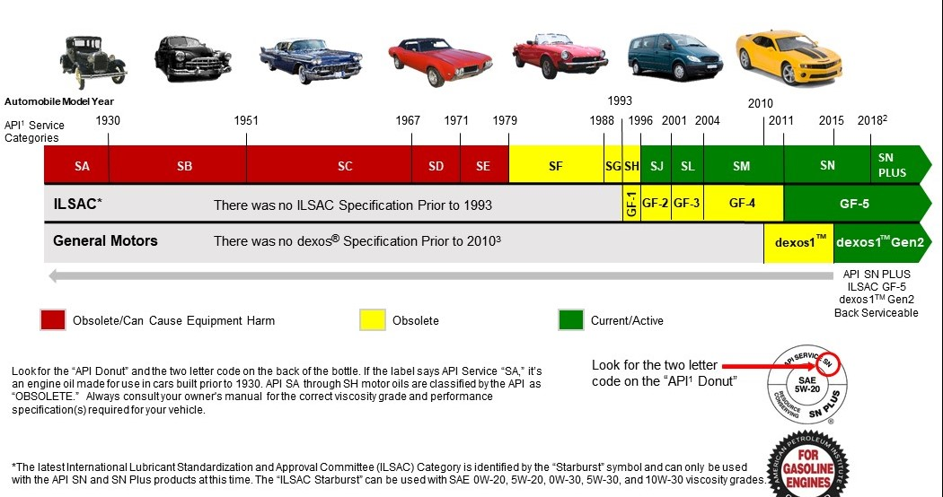

שאלה נוספת: מה אומר ה SM ומה חשיבותו? זה סינטטי מלא? צריך להקפיד שזה יהיה הסימון?

SM זה כנראה התקן ע"פ API. ככל שהתקן יותר חדש, כך האות יותר גבוהה (SA<SB<SC...)
תקן חדש יותר מתאים לתקנים ישנים יותר

תודה על התגובות. EliC: תודה על הגרף עכשיו זה ברור.
