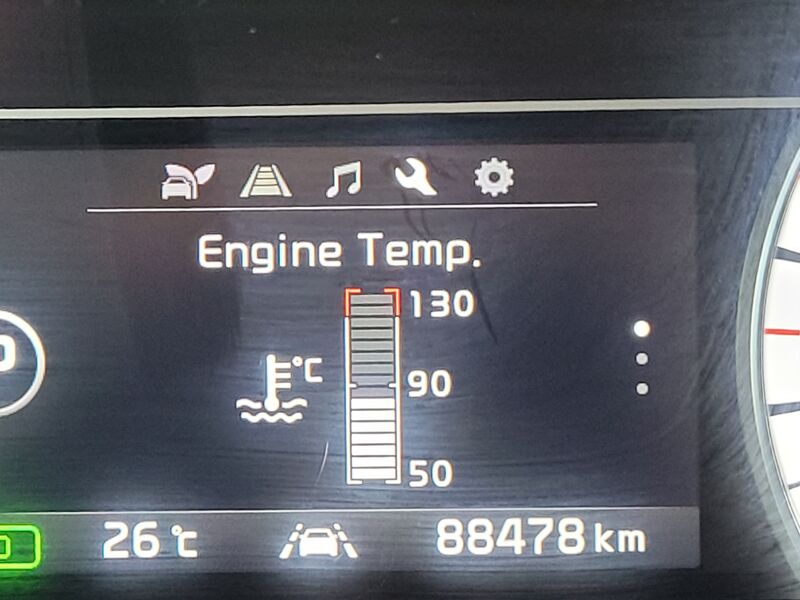

רציתי לשאול מה חום המנוע הנורמלי שאמור להיות בקיה נירו 2017
והאם הסימן של המפתח שוודי אומר שיש לי טיפול בקרוב או שמתריע על עוד משהו?

לפני 13 שעות, Shab00 כתב:
אמור לנוע בדרך כלל בין 80 ל105
....לפני הרבה שנים בחור אחד קנה רכב חדש, נסע בו בעליה לירושליים וראה 105 מעולת בשעון. שזה תקין לגמרי בעומס אבל הוא יודע שהשעון צריך להיות על 90 ולא היה רגוע לראות 105. למחרת הוא במוסך מתלונן על הבעיה. במוסך בודקים ואמרים לו שהכל תקין. אבל הוא עדיין לא רגוע.
היו הרבה לקוחות כאלה ואז היצרנים מצאו פתרון אלגנטי - תכננו את השעון כך שהוא עומד קבוע על 90 מעלות כל עוד המערכת בתחום פעולה התקין בין 80 ל 105 (נגיד).
בעל הרכב רואה בכל מצב ובכל תנאי 90 מעלות, שום דבר לא מפריע לו.
כשמחברים סורק כמובן רואים את השינוי בטמפרטורה בהתאם לעומס ולתנאי המסיעה אבל השעון לא משקף אותם כל עוד זה בתחום התקין.
