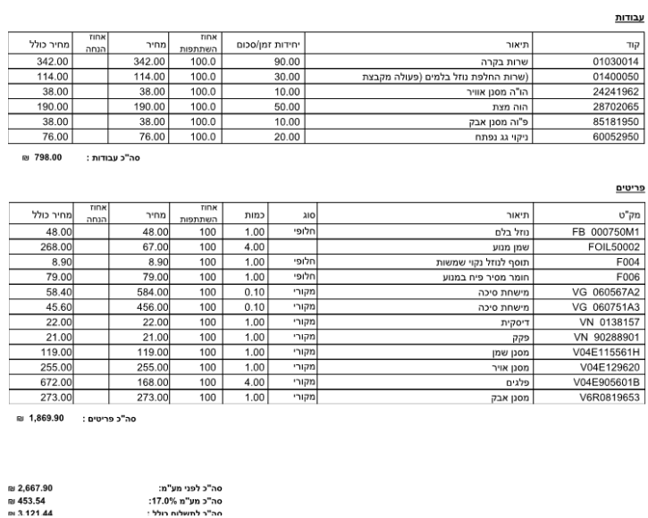

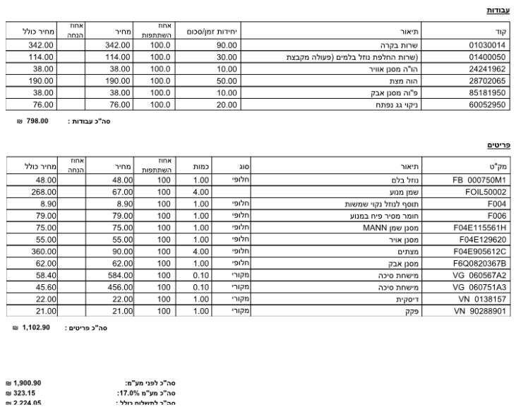

רציתי לשאול לגבי טיפול לרכב בן 4 שעשה 18300 ק"מ
אני לא נוסע הרבה, הטיפול האחרון שעשיתי היה לפני שנתיים וחצי (שמן ומסנן),
קיבלתי הצעת מחיר ממוסך מורשה (לפי הוראות היצרן), אחת לחלפים מקוריים והשניה לחלופיים:
המחירים הגיוניים?
מקורי:
חלופי:

וואו צמפיון יודעים לקרוע במחיר...
270 שקל על שמן?!?!
מסנן אוויר ב250 שקל?!?!
תברח ומהר זה ממש ממש לא המחירים ולא קרוב אפילו.
5 ליטר שמן (ואתה צריך 4) איכותי מאוד שמתאים לך יעלה כנראה 160 שקל.
מסנן אוויר יכול לעלות חלופי 30-60 שקל ומקורי 80-120 בערך, אם הם לא שמים לך פילטר כותנה של K&N (והם לא) לא רואה איך מצדיקים מחיר כזה.
כמעט 700 שקל לפלאגים שזה מלא, ויהיה מצחיק אם זה אפילו לא אירדיום בסוף.

זה לפני מע''מ, כן?
וואו אפילו לא שמתי לב...
מרתיח אותי שיש אנשים שאשכרה ישלמו על זה ככה.
חתיכת קרטון בכמעט 300 שקל לא כולל עבודה של לפתוח 4 ברגים להחליף ולסגור...

מוסכי יבואן נחשבםי יקרים מאוד במיוחד במחירי החלפים שלפעמים הם אותו דבר כמו חלפי אפטרמארקט אבל בלי הסמל של החברה על הקופסא, במקרה הזה פולקסטטגן בהחלט דפקו נתח רווחים מרשים בשביל טיפול 15000.
בהתחשב בזה שככול הנראה עד לטיפול הבא בעוד שנה האוטו יעשה בקדימה מה שהאוטו שלי עושה ברוורס אני לא רואה סיבה לטיפול כלכך יקר עם חלפים כלכך יקרים, ולמה לעזאזל להחליף 4 פלאגים אחרי 18000 קילומטר ?
