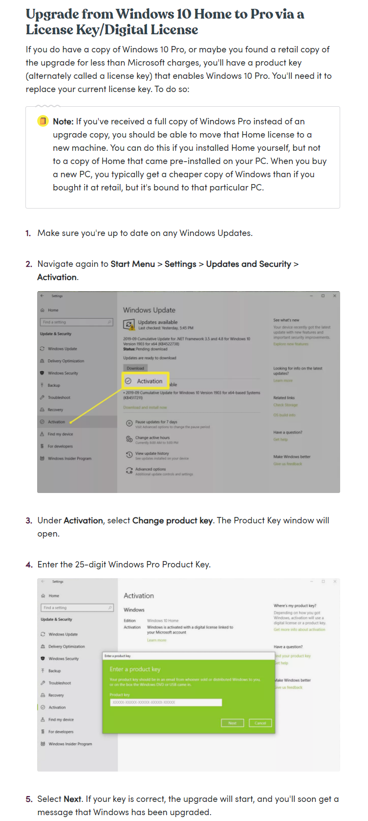

טוב...אני לא בטוח לגמרי שזה עבד לי.
אומנם עכשיו מופיע PRO אבל לא בצורה שאני רגיל, בלי החלון שאפשר להצטרף לדומיין וכו'.
אני מקווה שהצלחתי בזה.
פרנקופיל מושבע!
אמנם מצאת פתרון אבל להבא מורידים media creation tool של מיקרוסופט ומבצעים התקנה נקיה, שם זה יתן לך לבחור איזה גירסא להתקין, שם אתה מזין את הסיריאל שקנית מאיביי ואם יש לך הום צרוב על הלוח הוא כבר ידע לשדרג את זה לפרו, ואולי זאת לא התצורה שאתה מכיר כי מגירסא 2004 יש שינוי בכמה דברים בין היתר בתצורה של המאפיינים של המחשב שלי, כמו שמנהל המערכת היה פעם בלשונית ועכשיו הוא בצד וחלק מההגדרות של המחשב..
