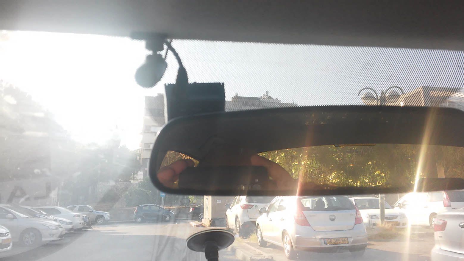

הכנסתי את כרטיס הזיכרון, חיברתי את המצלמה לתושבת וחיברתי את כבל ה-USB
הפעלתי סוויץ כדי להדליק את המצלמה, נכנסתי לתפריט והגדרתי תאריך ושעה
מהתפריט - פירמטתי את כרטיס הזיכרון והגדרתי איכות הקלטה 1080P (באיכות זו קצב הפריימים הוא 60 לשניה, לעומת 30 ב- 1440P)
הגדרתי שהמצלמה תשמור קובץ כל 5 דקות ותקליט ב- LOOP
ניקיתי את האיזור המיועד עם מטלית לחה ודאגתי לייבש את האיזור
הכנסתי את המצלמה לתושבת, הסרתי את הניילון ממדבקת 3M של התושבת והצמדתי לשמשה הקדמית
לחצתי על כפתור ההדלקה כדי שהמסך יידלק וכיוונתי את העדשה של המצלמה לגובה הרצוי (תוך כדי בדיקה של התמונה במסך)

ואשמח לראות איך זה מותקן במאזדה על החלק השחור מסביב למראה ומה רואים...הרי את החלק השחור יראו במצלמה בצילום
מהמאזדה שלי...
