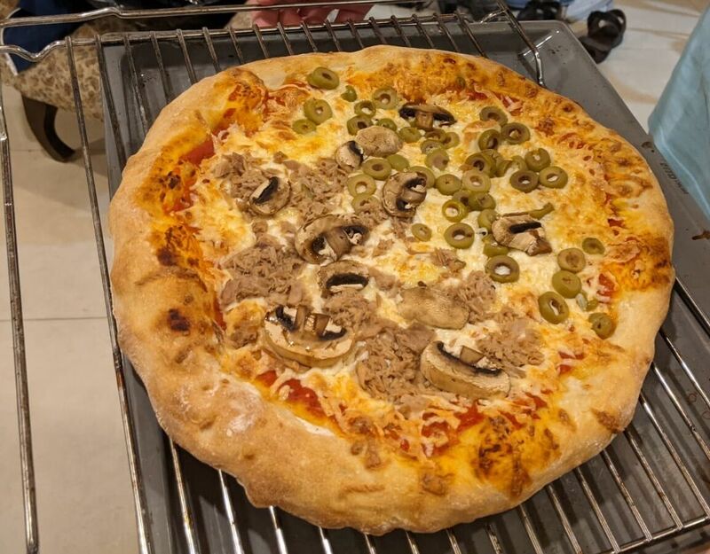

הכנתי אתמול, יצא נחמד אבל פחות טוב ממה שציפיתי. הבצק עצמו יצא בדיוק כמו שצריך (לפחות ע"פ הסרטון), אבל אולי בגלל התנור החלש שלי הפיצה לא יצאה כמו שרציתי. השוליים לטעמי לא היו מספיק אווריריים, והיה אפשר להשאיר אותה עוד קצת בתנור שהבצק יאפה עוד אבל כבר הייתי רעב 😬
עשיתי 5 כדורים אבל בדיעבד היה אפשר/צריך להכין 6-7 כי הם יצאו עצומים (השתמשתי בקילו בצק ו-700 מ"ל מים, ע"פ ויטו על כל 100 מ"ל מים עושים כדור אחד). התפחתי אותם במגש וזה יצר בעיה כי הכדורים נדבקו אחד לשני + לשוליים של המגש (התמונה היא לפני ההתפחה) והיה סיוט להוציא כדור והוא די איבד את הצורה שלו.

מעדכן שיצא לי מאכזב.
הבחור דורש קמח מניטובה שלא היה בנמצא (לפחות לא של קפוטו ולשאר יש ערכי חלבון נמוכים יותר, למדתי שלא כדאי להתעסק) בכלל הרעיון של להשתמש במניטובה - קמח לחם כדי להכין פיצה נשמע לי מוזר.
הבצק יצא די נוזלי יחסית למה שאני מכיר, היה קשה לפתוח איתו פיצה יפה.
השוליים יצאו לא אחידים מהסיבה הזו: חלק מהשוליים נפוחים ויפים וחלק דקים וישרים. מבחינת אפיה, אמור לצאת קראנצ׳י מבחוץ ורך מבפנים. הפיצה היחידה שיצאה לי ככה לא נאפתה מספיק בתחתית: סימן לתנור חם מדי (אוני קודה 12). בפחות מעלות הבסיס נאפה כמו שצריך אבל כל העסק יוצא רך (לא רע בהכרח אבל לא כוונת המשורר).
לא הכל עגום: אשתי וחמותי אמרו שמבחינת טעם מדובר בבצק הכי טעים שהכנתי.

תנור קצת יותר טוב (אבל עדיין תנור ולא טאבון), בצק קפוא מהנגלה הקודמת.
את הבצק בגלל שהוא די איבד מהצורה הפשרתי לילה במקרר ושעתיים לפני ההכנה הוצאתי מהמקרר, הפכתי שוב לצורה של כדור ונתתי לתפוח שוב עם מגבת רטובה מעל - יצא כדור מושלם.
הפעם שמתי במדף העליון בתנור על מצב גריל (האבן התחממה שעה מראש), כמובן קודם בלי גבינה על שהבצק מתחיל להזהיב ואז את הגבינה.
הבצק יצא רך בטירוף וסופר נוח לעבודה, קצת פישלתי בפתיחה שלו (אין לי כף פיצה והכנתי אותו על השיש, הייתי צריך לשבור את הראש איך להעביר אותו.לתנור אחרי שכבר היה עליו רוטב).
בשורה התחתונה hands down הפיצה הכי טובה שיצאה לי, הבצק טעם והרגיש כמו פיצה של פיצריה (ועוד בלי טאבון)

@SuperBamba
איבדתי אותך בפוסטים האחרונים.
עם איזה קמח עבדת בסוף ?
ממה שאני רואה בכל המתכונים של הפיצות מדברים על 65% מים וככה גם אני עובד בבית (לא משנה אם זה קמח רגיל בעבר, קמח פיצה של סוגת או קאפוטו. על 700 גר קמח לשים 500 זה קצת יותר מידי (זה 70-71% מים) אבל אפשר לעבוד עם זה.
האם עבדת עם קצת סמולינה על המשטח ? הבנתי שבלי קשר לטאבון או תנור, עדיף לפתוח את הבצק על הסמולינה שהיא יותר גסה וגם מסייעת במניעת ההידבקות של הבצק (אם הוא רך מידי) למרדה (מרדה=כף פיצה) \ טאבון \ אבן שמוט.
בנוגע לטאבון, חיממת אותו מספיק זמן ? איך אתה מכניס את הבצק לתוך הטאבון ?
כל הפואנטה של הטאבון זה שהבצק צריך לשבת על האבן, לא על תבנית ולא על שום משטח אחר ש"עוזר" להכניס אותו פנימה, ככה הוא למעשה מקבל את הצריבה והחום ישירות מהאבן.
ממליץ לך על הקאפוטו nuvola. טעם מעולה וקל מאוד לעבודה (תוצאות מצויינות להתפחה קצרה).
בנוגע לשימוש עם תנור, עשית בשכל.
כפי שתארתי בפוסטים קודמים, מאז שנחשפתי לטיפ של לאון אלקלעי (טוני ווספה) על אפיית פיצה בבית ללא אבן שמוט, אני עובד עם התנור על גוף חימום עליון+תחתון על מקסימום, ובהתאם להמלצה של לאון אני מכניס רק את הבצק עם הרוטב והתוספות לחלק התחתון ביותר של התנור ל -5 דקות, לאחר מכן מוציא את התבנית, שם את הגבינה, ומכניס לחלק העליון ביותר ל 3-5 דק' מקסימום.
גם מדובר בזמן אפיה הרבה יותר קצר ממה שהייתי אופה בעבר פיצות, וגם התוצאה יוצאת בליגה אחרת לגמרי.
עם אבן שמוט אתה עבדת בדיוק כמו שצריך לעבוד - על מצב גריל (גריל הוא מצב שבו 2 גופי החימום בחלק העליון של התנור עובדים, והוא *לא* כמו מצב "גוף חימום עליון").
כמו כן, בתנורים טובים (אפילו בסיסיים ולא יקרים) של מותגים (לרבות בוש וכד'), מגיע עם התנור HEAT DEFLECTOR שמחברתי אותו בחלק העליון של התנור (כאשר דלת התנור פתוחה) והוא מאפשר לחום שבוקע מהתנור להיזרק החוצה מבלי לפגוע בפאנל החזית שלו, ומטרת המשורר היא למעשה לעבוד על מצב "גריל" כאשר הדלת מעט פתוחה בשביל שהתנור יעבוד ר-צ-ו-ף, וככה אתה מקבל מכת חום מצויינת בשביל פיצה או אפילו אפיית פיתות (עשיתי פעם, יצא פסיכי ! כדאי לנסות).
בקיצור, אל תשאיר את התנור כל הזמן סגור שאתה מחמם את האבן, תפתח את הדלת מידי פעם (ואם יש לך יכולת לאלתר Heat Deflector זה בכלל ליגה).
