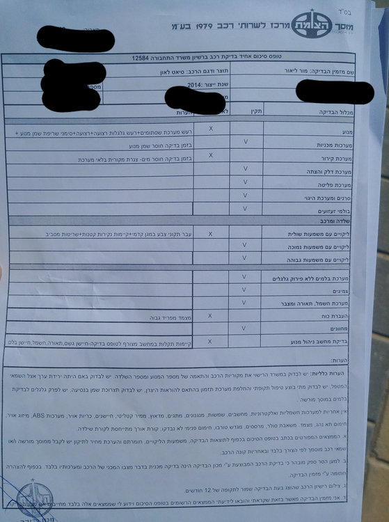

אני ממש מעוניין בלקנות סיאט לאון בצורה החדשה עם גיר ידני, ממש אהבתי איך היא נראת ומרגישה וזה מרגיש ממש בול בשבילי, אז דיברתי עם הבחור שפרסם מודעה הכי נורמאלית (כל השאר או קילומטר גבוהה או צבע לא יפה או סטייגים/החלפת מונע/גיר DSG)
קילומטר 98,000 נהג יחיד יד שניה מפרטי ולקחתי את הרכב לבדיקה בידיעה שאם יוצאת תקינה אני קונה בלי משחקים, מפה לשם הבדיקרה יצאה קצת מרתיעה ורציתי לדעת אחת ולתמיד אם יש סיבה לדאגה או לא, כי כל מי שאני שואל אומר שזה כסתח והכל טוב ואז בחור אחר אומר תתרחק כמו מאש.
אשמח לעזרה בעניין

האם יש תיעוד טיפולים ממוסך מורשה?
גיר ידני ברוך השם, ולגביי היסטוריה לא ראיתי תיעוד טיפולים רק המוכר אמר שהרכב עבר טיפולים, אשאל בקשר לתיעוד.
חוסר נוזל קירור וחוסר שמן במנוע בבדיקה לא מצביעים על תחזוקה טובה של בעל הרכב.
אם אין הסטוריית טיפולים מסודרת הייתי מחפש רכב אחר- ראיתי שהרכבים המפורסמים ביד 2 לא משהו, אולי כדאי לבדוק אצל אוטו דיל,טרייד אין רשמי של היבואן אם יש להם משהו מעניין.

א. זה לא קמ נמוך... אני הייתי ממשיך לחפש.
ב. לגבי הבדיקה, עניין החוסר שמן ומים מעט מרתיע, אבל אולי זה כסתח, בדקת במקרה את מפלס השמן והמים? מה הקמ האחרון בו הרכב עבר טיפול?
אם נתעלם רגע ממה שהזכרתי בב׳ ככה נראית בדיקה טובה של רכב עם 100K קמ, רוב הסעיפים שם הם כסתחים.
