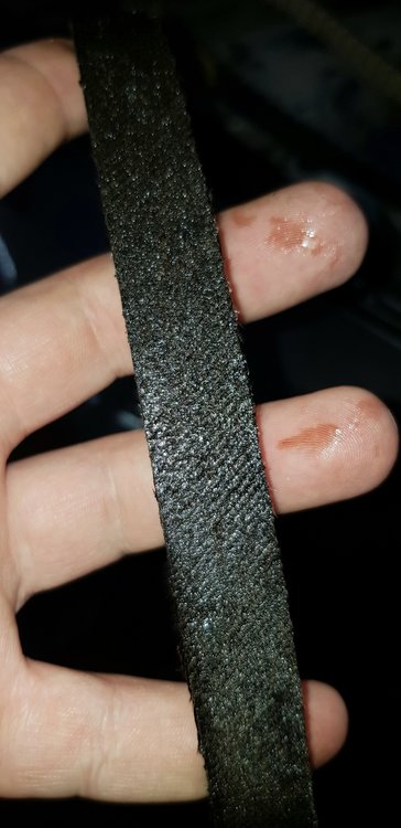

אפשר לראות כאן את ההתפוררות של הרצועה הישנה

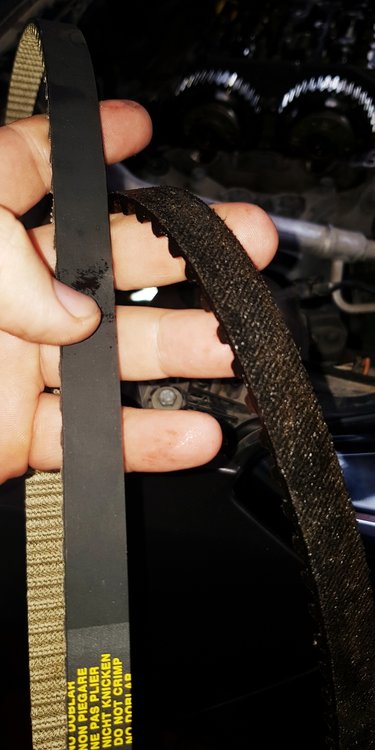

וכאן רצועה חדשה להשוואה
[ATTACH=CONFIG]519435[/ATTACH]
[ATTACH=CONFIG]519436[/ATTACH]

אורן, האם הרצועה החדשה שאתה שם עמידה יותר? או שגם אותה צריך להחליף לאחר 100 אלף ק"מ?
