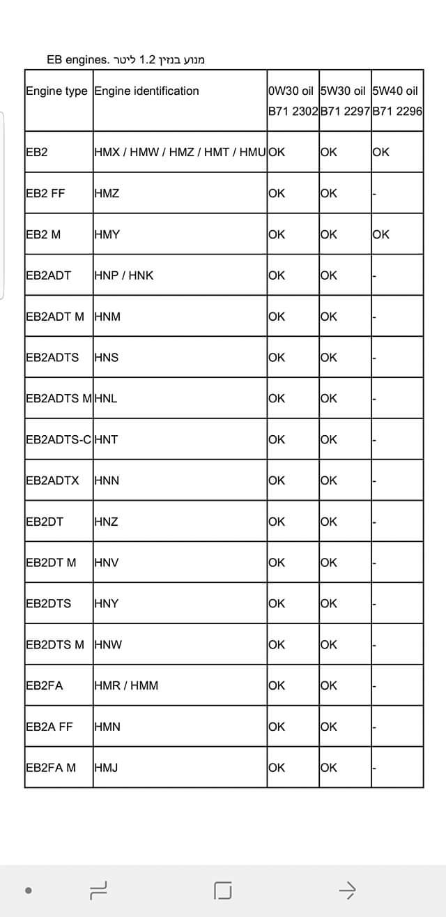

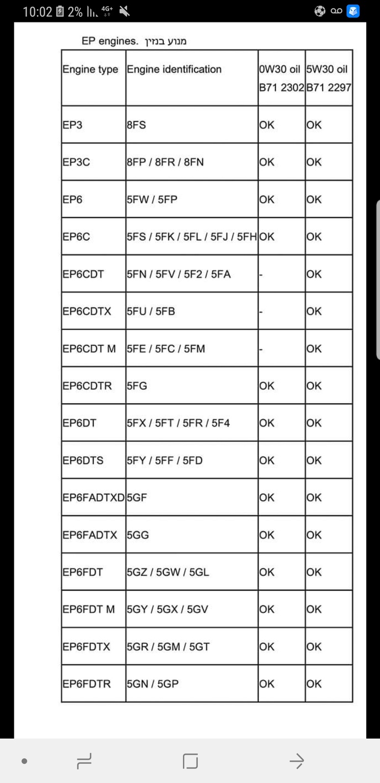

אנא מכם, שתפו איתנו את המסמך במלואו כדי שנוכל ללמוד מה לדרוש/לבחוק במוסך.
אוקיי, אז למנוע 1.2 טורבו אכן יש שני שמני מנוע מאושרים -
5W30 B71 2297
0W30 B71 2302
כאשר את 0W30 B71 2312 החליף 2302 ועל הבקבוק גלון של Mobil שני התקנים רשומים.
איזה שמן מומלץ יותר משניהם לתנאי הארץ?
למה אין המלצה על אחד מהם??
כתוב "איסור על הוספת תוספי שמן".
