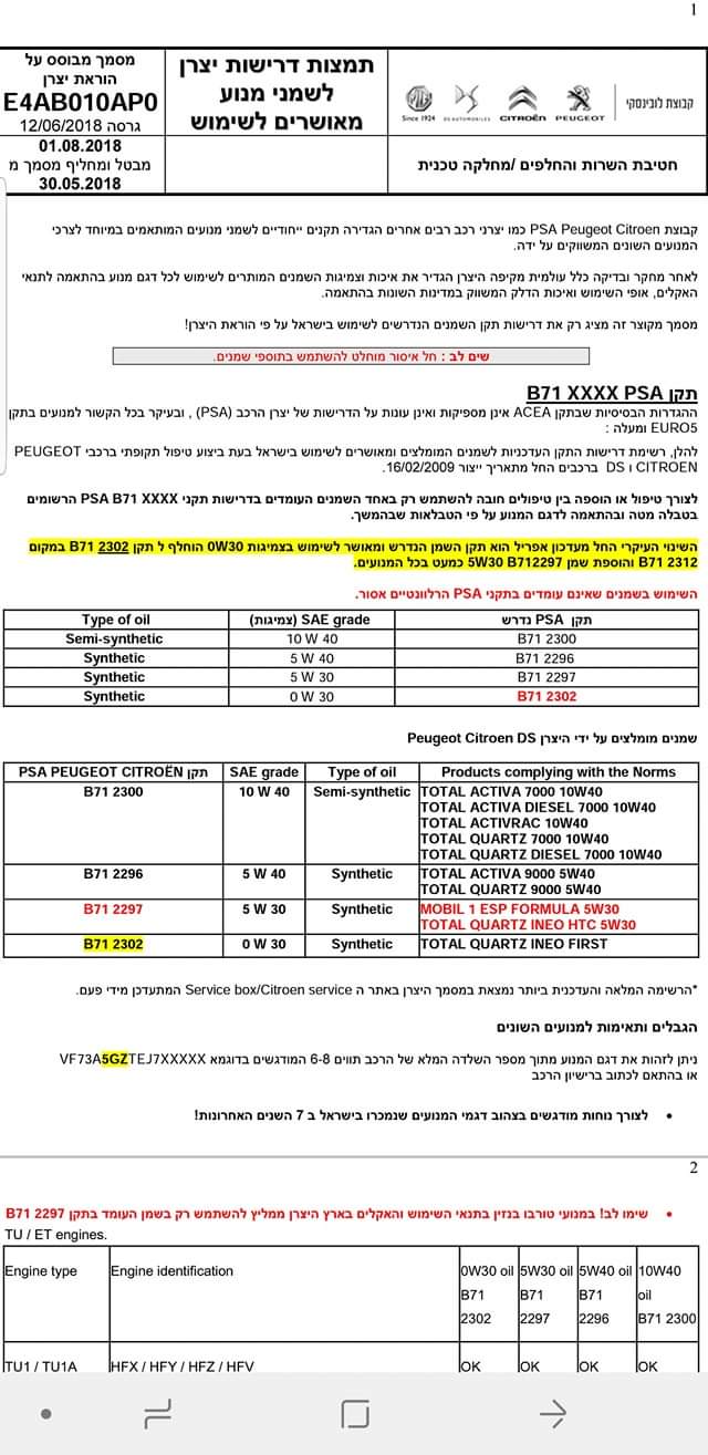

שאלה - יש שני שמני מנוע מאושרים ע"פ לובינסקי למיטב ידיעתי ומה שכתוב אצלי -
5W30 B71 2297
0W30 B71 2302
אני רואה בהיסטוריה ששמו 0W30 B71 2312 בהתחלה. אחרי זה 5W30 B71 2297, אחרי זה שוב 0W30 B71 2312. האם יש הבדל בין -
0W30 B71 2312 לבין 0W30 B71 2302? אני רואה שמוכרים שמני 0W30 שעומד גם ב2302 וגם ב2312.
למי שיש היסטורית טיפולים - איזה שמנים שמו לכן?
5W30 B71 2297
0W30 B71 2302
ניתן להשתמש בשניהם, 2302 זה התקן העדכני שיצא לפני קצת יותר מחצי שנה והחליף את ה-2312.
על הגלון 0w30 של טוטל רשומים 2 התקנים אלה.
שמו לך לפי התקן. מותר את שניהם. אפשר להיות רגוע.
לדעתי 2302 טעות דפוס של המוסך. התכוון ל 2312 .
שוב, לא טעות דפוס, אלא תקן עדכני שמחליף את הקודם.
אני לא מכיר שמן בתקן 0W30 B71 2302.
התקן של PSA לשמני 0W30 הוא B71 2312
ראה למעלה ובטבלה שאני מצרף.
[ATTACH=CONFIG]516878[/ATTACH]
אתה יכול בבקשה לעלות את כל הקובץ, שתהיה אפשרות לראות גם את העמוד השני עם המלצות לפי דגם מנוע?
תודה.
