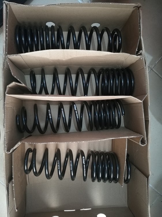

הזמנתי קפיצי הנמכה להונדה סיוויק והקוטר שלהם ביחס למקוריים הרבה יותר קטן (הקפצים הוזמנו לפי מס' שילדה).
זה תקין? איזה חלקים אני עוד צריך להחליף כדי להתאים את הקפיצים לבולמים?

סליחה לא הסברתי את עצמי נכון, הקפיצים הוזמנו לפי מס' השילדה והיום קיבלתי אותם וישר שמתי לב להבדל.
אצרף תמונה בערב.

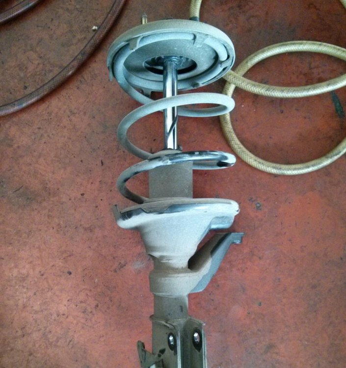

מצרף תמונה של הקפיץ אצלי מקדימה ביחס למה שקיבלתי , רוצה רק לוודא שאני צודק לפני שאני פונה לחברה.
הקפיצים בתמונה נראים כמו קפיצים של סיוויק 1984-2000 והסיויק שלך היא מה ששווק בארץ מ-2001-2006.
מזהה את זה כי התעסקתי בעבר עם שני הרכבים הללו. לדעתי לא יתאים. מאיפה הזמנת?
מבדיקה לפי המקט באינטרנט זה בדיוק מה שעלה..
